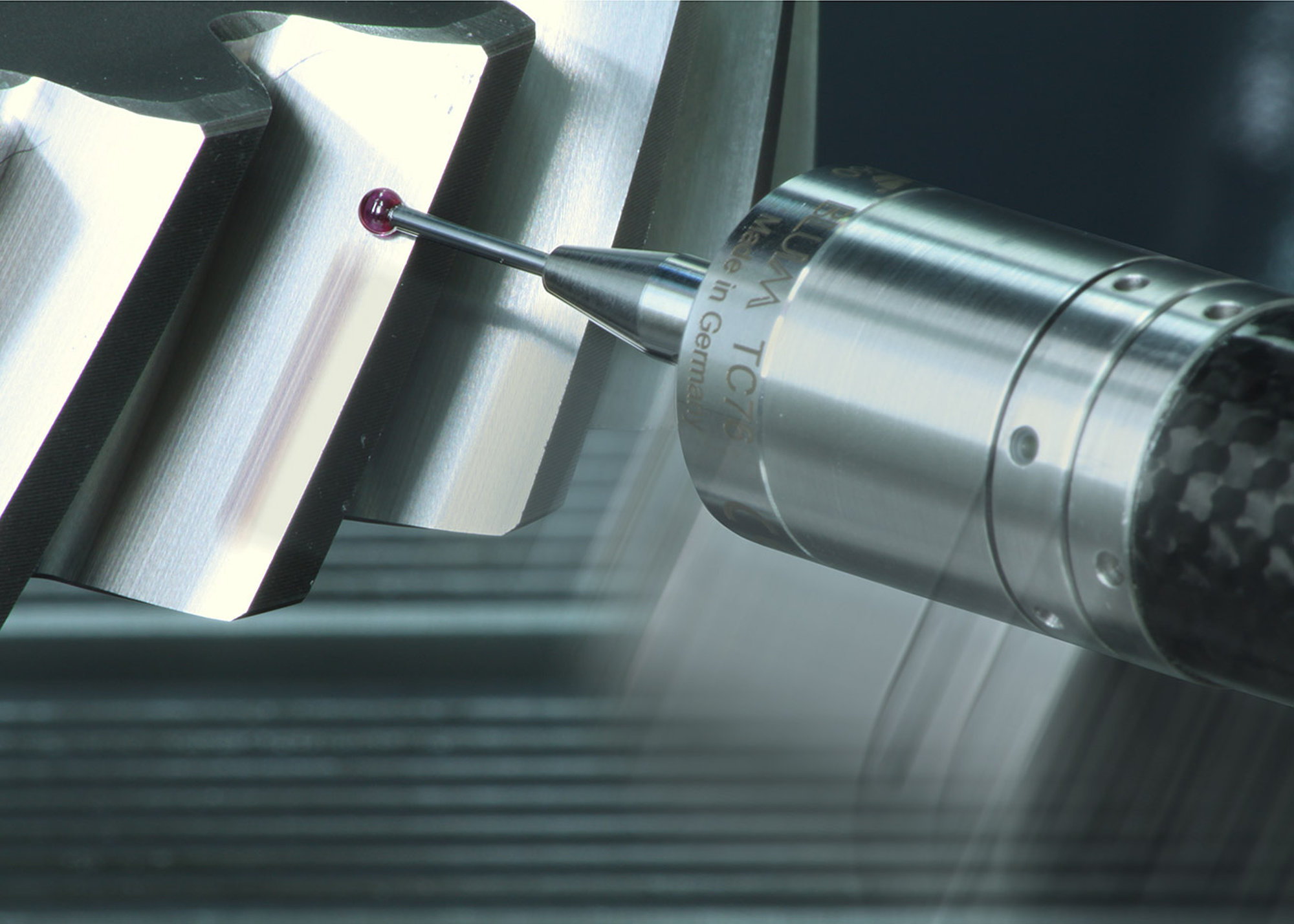

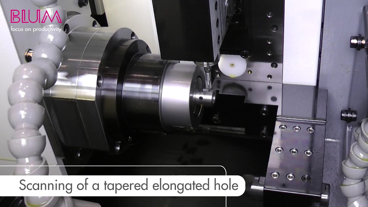

Escaneo analógico de contornos de piezas en máquinas-herramienta con una resolución de 1000 valores de medición por segundo. Las divergencias en el contorno nominal ya se detectan en el amarre para el mecanizado.
