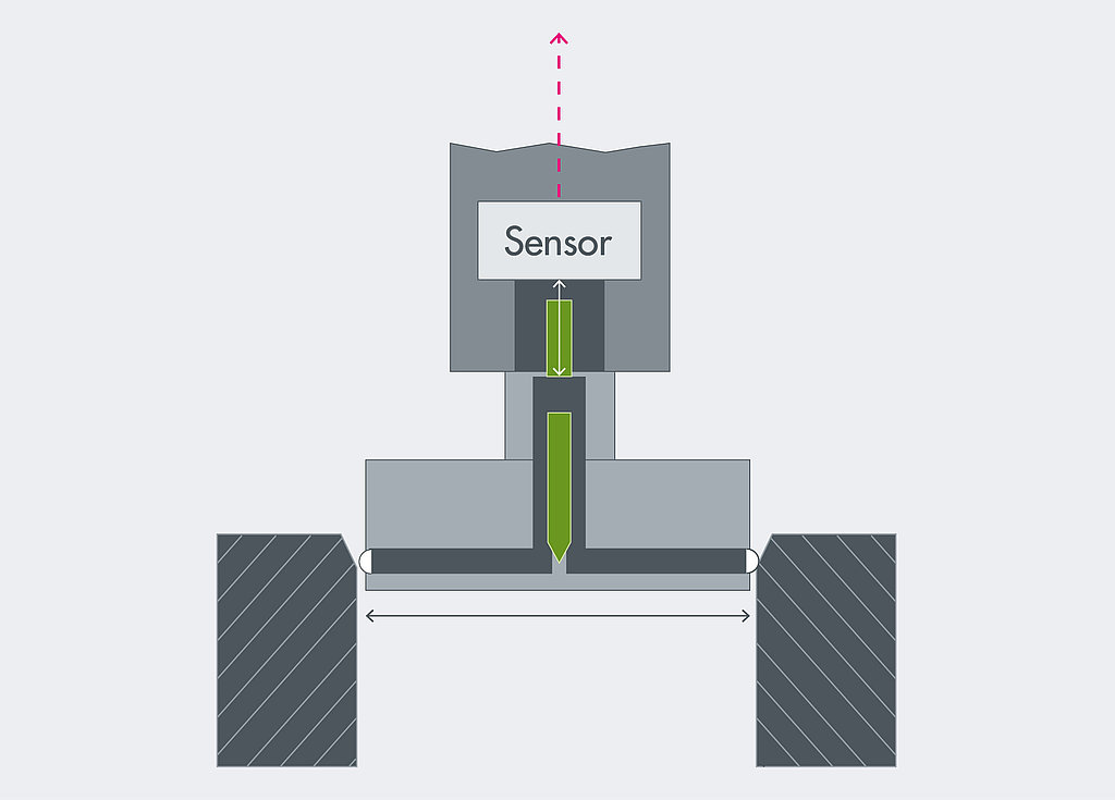

Maschinenunabhängiges Messsystem

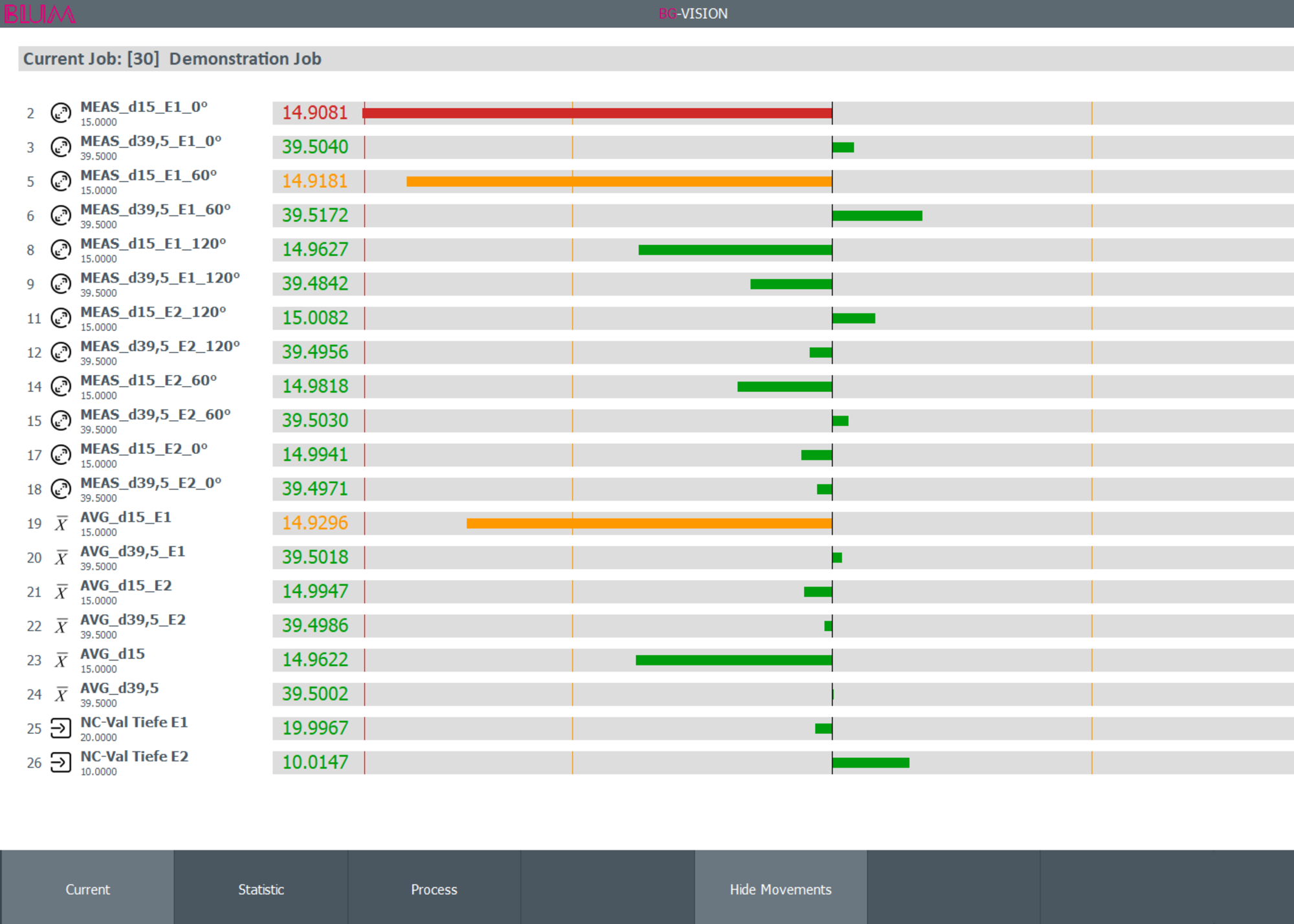

Messsoftware BG-VISION
- Einfache, PC-basierte Anwenderlösung zur Erstellung komplexer Messprogramme
- Protokollierung, Visualisierung und statistische Auswertung
- Komfortable Hardwareverwaltung inkl. Seriennummern, Softwareständen und System-Spezifikationen
- Betrieb ohne zusätzlichen Messrechner (IPC) möglich
- Q-DAS Schnittstelle zur Messsystemanalyse (Option)
- Prozesssteuerung zur Realisierung geschlossener Produktionsabläufe (Option)

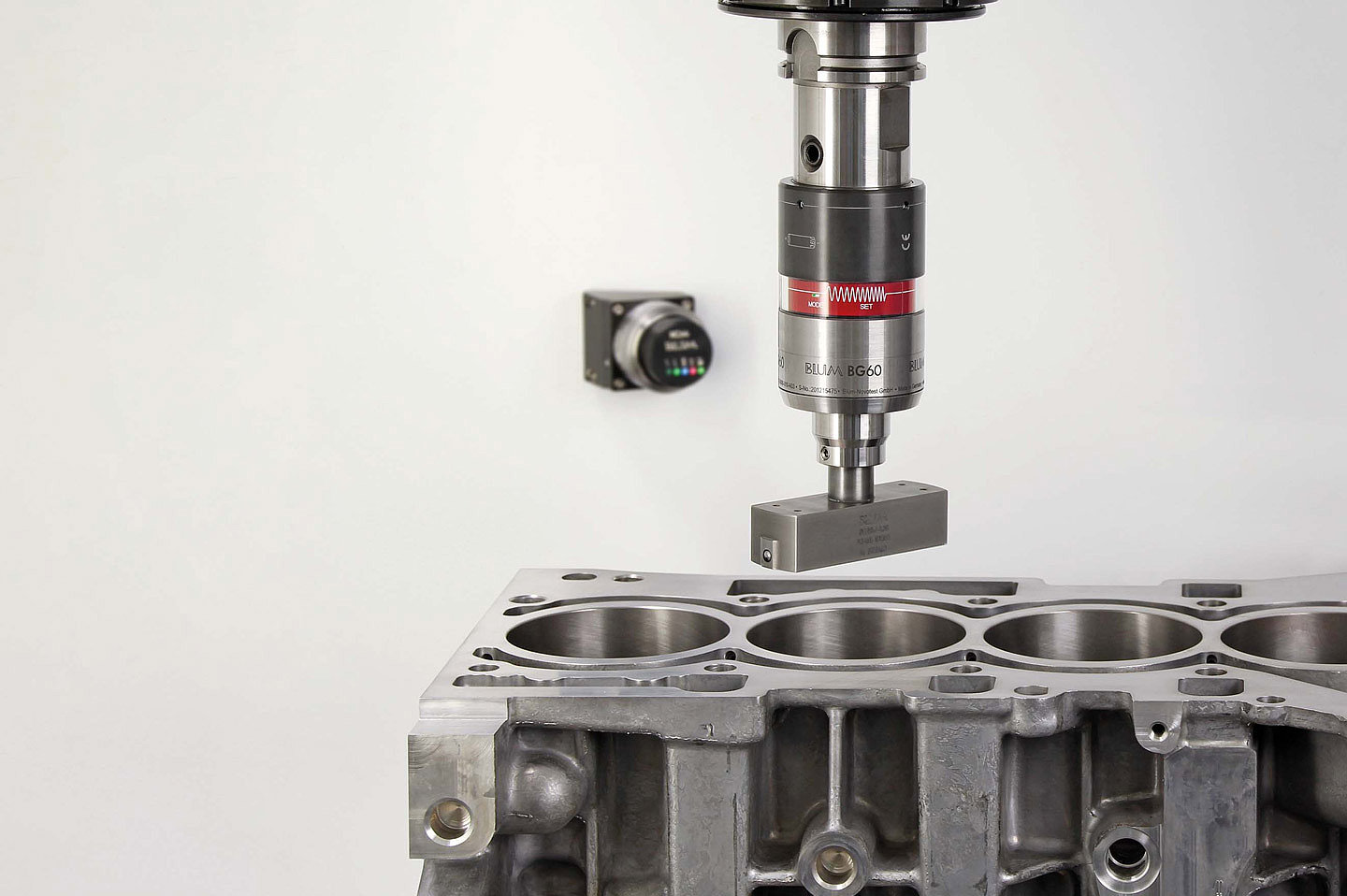

BLUM Bohrungsmessköpfe
Bohrungsmessköpfe von BLUM können für folgende Mess- und Überwachungsaufgaben in CNC-Bearbeitungszentren und Transferstraßen eingesetzt werden.
Automatische und schnelle Erfassung von Bohrungsdurchmessern (> 3 mm) in der Originalaufspannung.

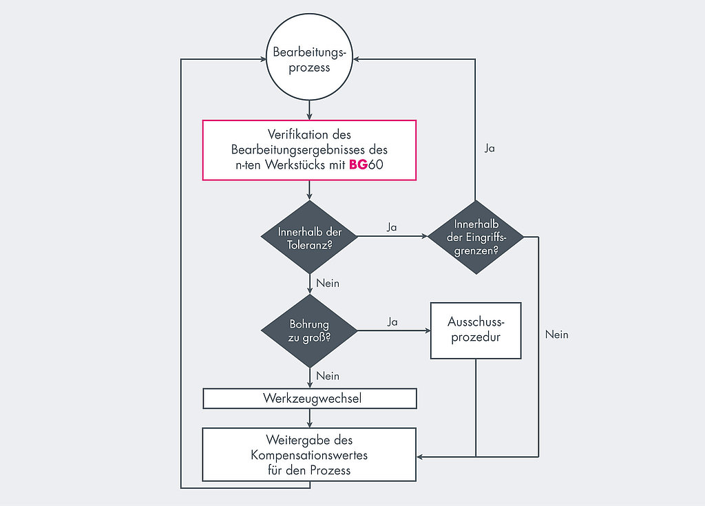

Ermittlung von Kenngrößen für die adaptive Bearbeitung und Prozesssteuerung zwischen bzw. nach den Bearbeitungsschritten.
Zuverlässige und schnelle Messungen im Kühlmittel durch robustes Design und modernes Messwerk.
Perfekt geeignet für die Serienfertigung unter rauesten Bedingungen.
Kompensation von Werkzeugverschleiß durch Messungen am Werkstück und Vergleich mit dem Soll-Maß.

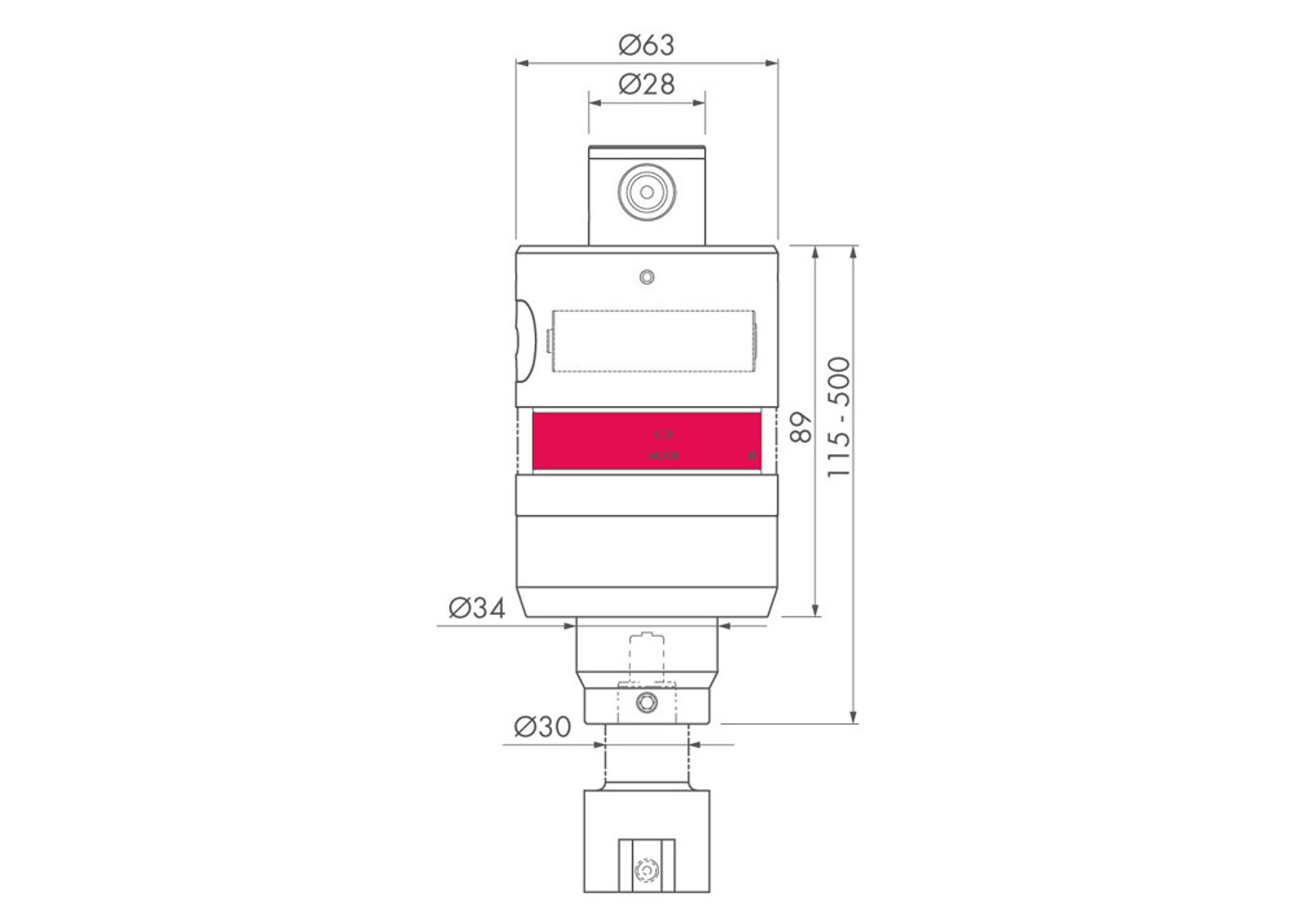

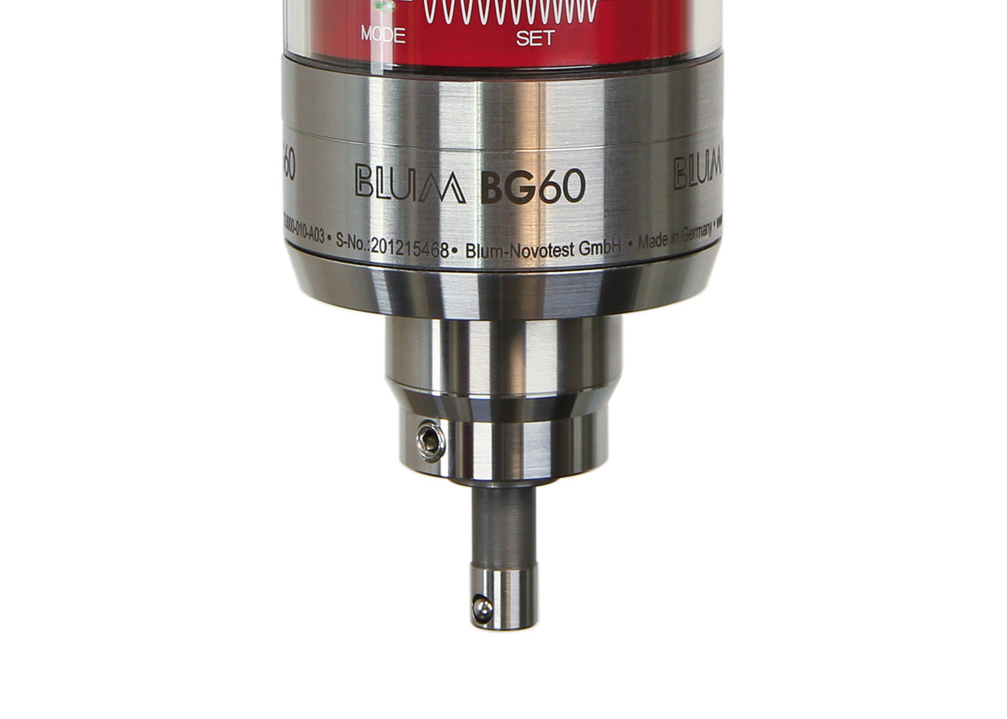

Bohrungsmesskopf BG60
- Datenübertragung durch BRC-Funktechnologie
- Minimaler Bohrungsdurchmesser: 3 mm
- Durchmesserspezifischer Messdorn
- Auflösung: 12 Bit / 0,15 µm
- Geräteschutzart IP68

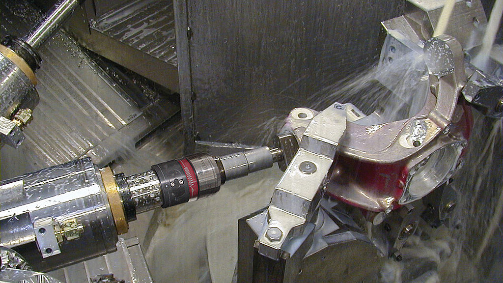

Bohrungsmessung (Pleuelstangenauge) mit Bohrungsmessdorn in der Serienfertigung von Motoren
![Messung des Bohrungsdurchmesser eines Achsschenkels mit BLUM BG60 Messung Bohrungsdurchmesser eines Achsschenkels mit BLUM BG60](/fileadmin/_processed_/e/0/csm_blum-bg60-achsschenkelmessung_c2e0a7ff16.jpg)
