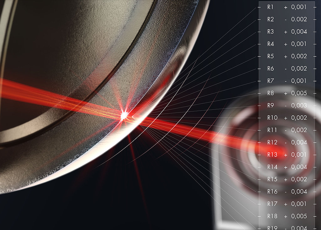

Einzigartige DIGILOG-Technologie
- Bis zu 60 % verkürzte Mess- und Prüfzeit
- Tausende Messwerte aller Schneiden eines Werkzeugs pro Sekunde
- Auswertung eines Datenstroms
- Dynamische Anpassung der Messgeschwindigkeit an die Nenndrehzahl des Werkzeugs
- Automatische Filterung von Schmutz- und Kühlmittelanhaftungen am Werkzeug
- Digiloge Kalibrierung mit integrierter Rundlaufkontrolle
- Prozesssicherheit unter Kühlmittel in einer neuen Dimension

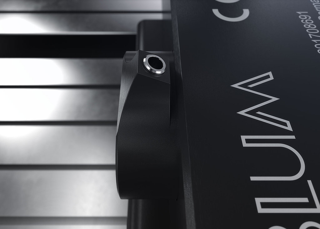

Premium Laseroptik & Schutzsystem
- Highend-Laseroptik für beste Performance unter widrigsten Bedingungen
- Wiederholgenauigkeit im Nanometerbereich
- Höchste Absolutgenauigkeit durch fokussierten Laserstrahl
- Messung von Mikrowerkzeugen und kleinsten Schneidengeometrien
- Maximal homogene Strahlform für beste Ergebnisse auch bei Kühlmittelnebel
- Absolutgenauigkeit jenseits aller vergleichbaren Messsysteme
- Extrem leitungsstarker Sperrluftstrom für besten Schutz der Optik
- Explosionsartige Reinigung der Blendenöffnung

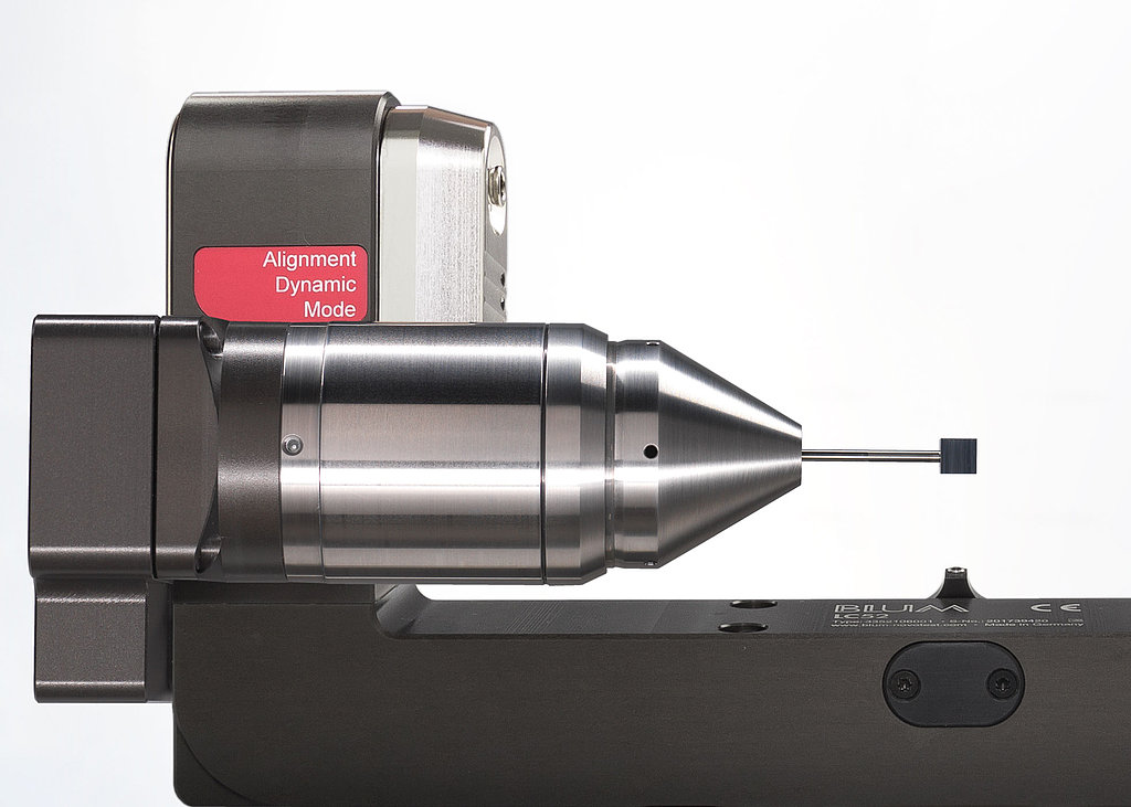

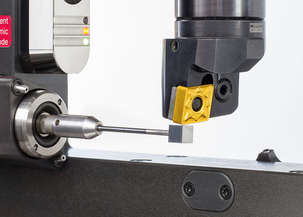

Schnelle Werkzeugvermessung mit 3D Messtaster TC76
Option: Pneumatisch gesteuerte Schutzhülse

- Schutz vor Beschädigungen durch Späne
- Kein am Tasteinsatz anhaftendes Kühlmittel
- Maximale Prozesssicherheit

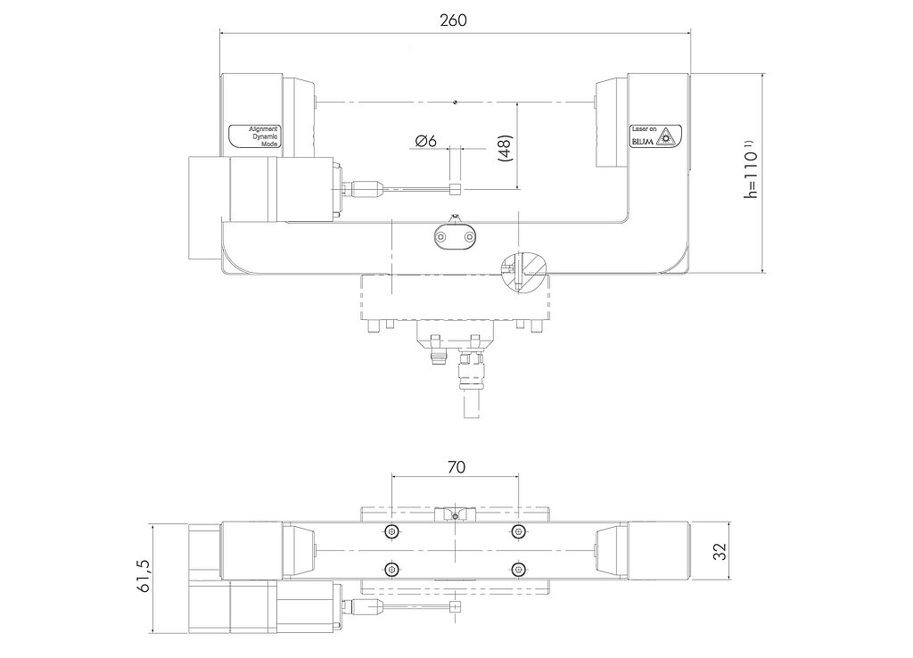

Technische Daten
Systemlänge | 260 mm | ||||||
Max. Werkzeug Ø* |
Min. Werkzeug Ø** |
Wiederholgenauigkeit** |
* Kollisionsgefahr bei Werkzeugdurchmesser größer als Öffnungsweite. Bedienungsanleitung beachten! ** Abhängig von Einbausituation und Stabilität der Befestigung
Das Lasermesssystem LC52-DIGILOG wird standardmäßig in einer Länge von 260 mm angeboten. Weitere Systemlängen auf Anfrage.

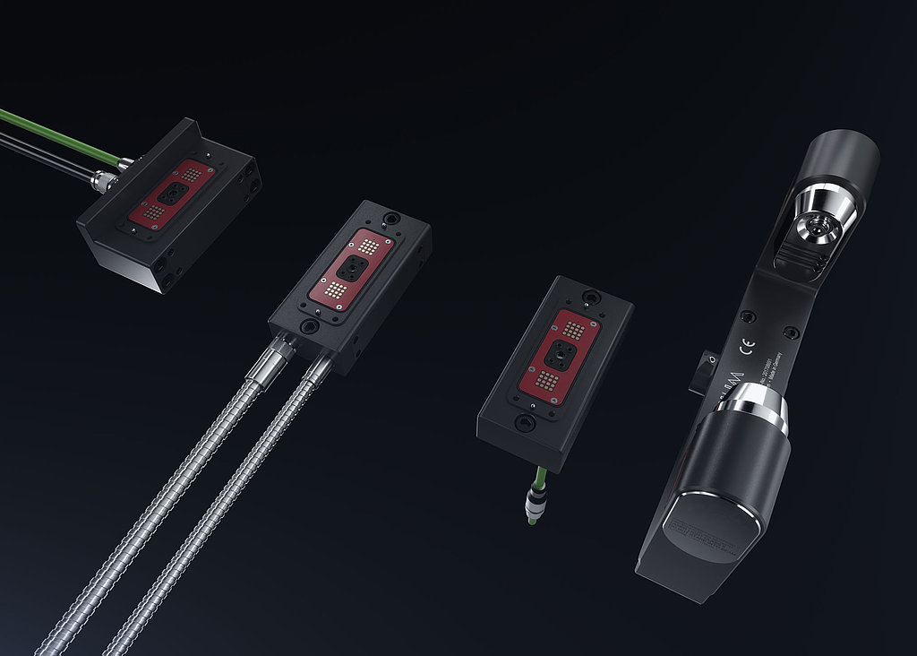

BLUM smartDock
Das smartDock ist eine weltweit einzigartige Standardschnittstelle für alle Träger-Systeme der aktuellen BLUM Lasermesssystem Baureihe.
- 3 Varianten zur flexiblen Montage
- Nur 2 Anschlussleitungen
- Highend Pneumatikventile mit kürzesten Schaltzeiten
- Keine separate Pneumatikeinheit notwendig
- Kompatibel mit allen Systemvarianten
- Einfacher Wechsel auf neue Werkzeuggrößen
- Schneller Tausch für geringste Maschinenstillstandszeit
- Laservorbereitungen einfach realisierbar

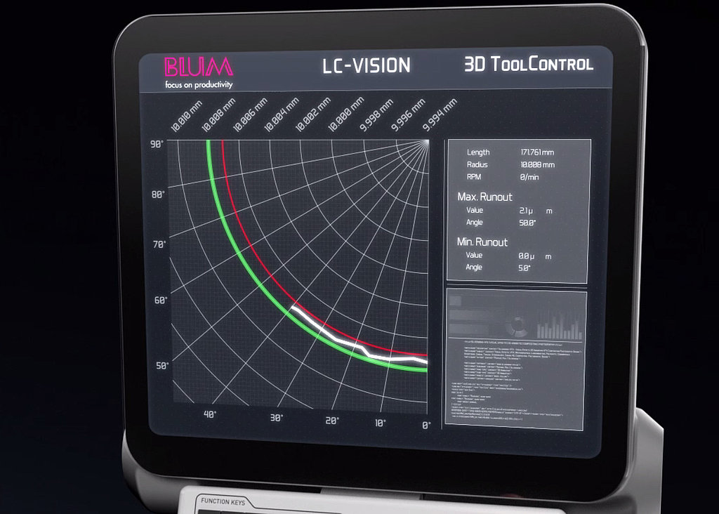

LC-VISION
Einzigartige Software zur Visualisierung von Messergebnissen im Steuerungsbildschirm von CNC-Werkzeugmaschinen.
- Detaillierte Darstellung von Verschleiß und Defekten an den Werkzeugschneiden
- Visualisierung und Dokumentation von Spindelverschleiß zur vorbeugenden Wartung
- Festlegung von Warn- und Toleranzgrenzen
