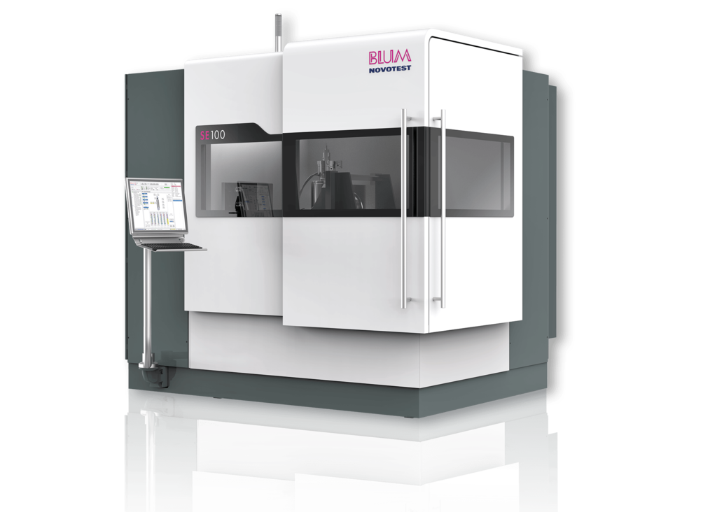

- Ihr Vorteil
- Einfache Erstellung von Prüfabläufen für verschiedenste Anwendungen per exzellenter Softwarelösung
- Vermeidung kostspieliger Garantie- und Serviceeinsätze durch Sicherstellung der Produktqualität vor Einbau bzw. Auslieferung
- Einbaufertige Motorspindel, da Lager-Einlaufprozess Teil der Prüfsequenz ist
- Verschiedenste Prüfabläufe (z.B. Reversierbetrieb, Maximal-Drehzahl-Test, Sonderprüfungen, …) einfach konfigurierbar
- Anschlussmöglichkeit von spindelintegrierten und externen Sensoren
- Sicherstellung von identischen Prüfabläufen an unterschiedlichen Servicestandorten
- Automatisierter Ablauf der Prüfungen und sichere Datenerfassung ohne Bedienereinfluss
- Flexibel und universell einsetzbar für unterschiedliche Motorspindeln
- Geringer Platzbedarf durch kompaktes Maschinendesign für einfachen Transport und optimale Zugänglichkeit auch mit Kran/Manipulator

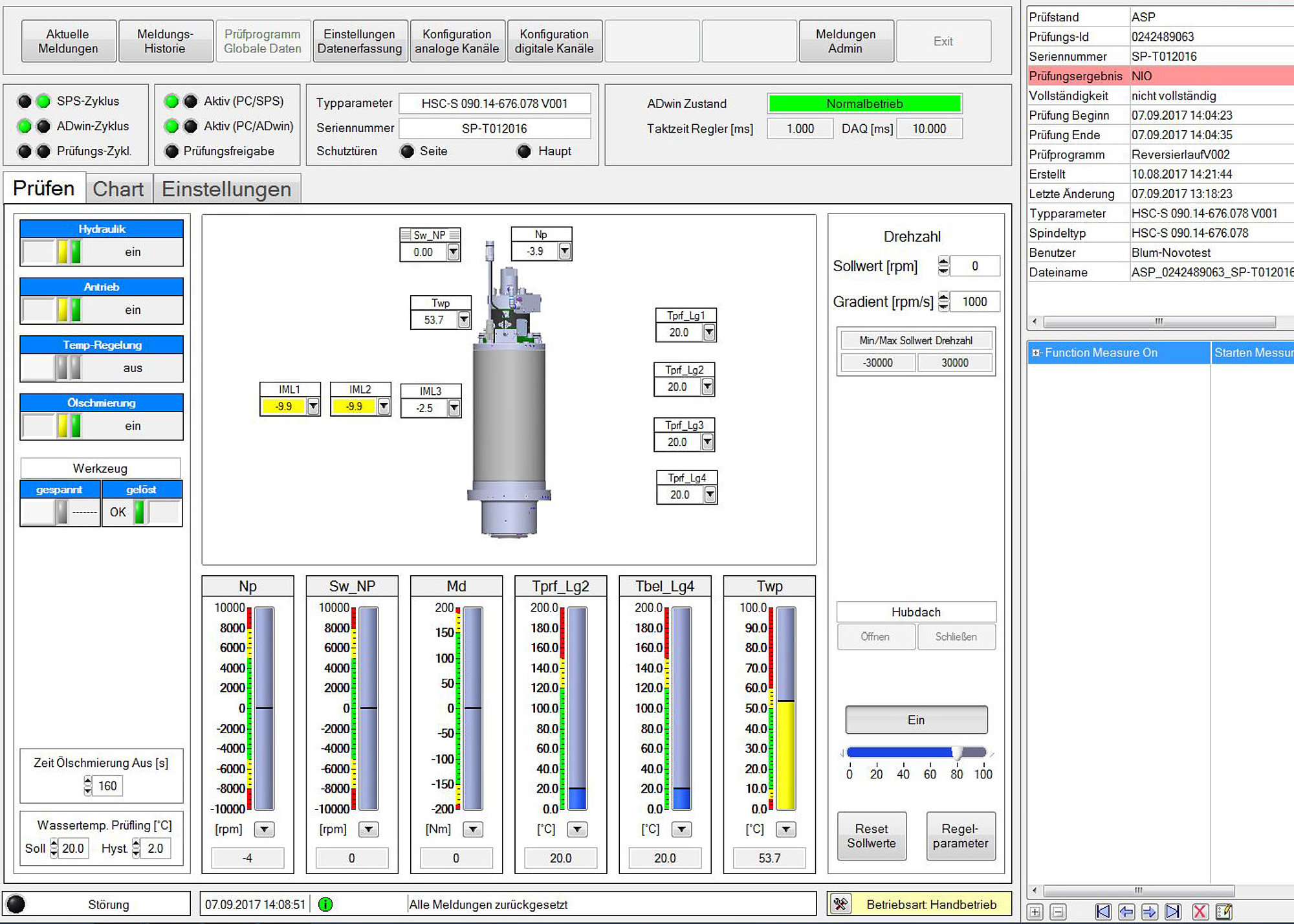

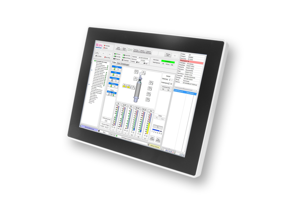

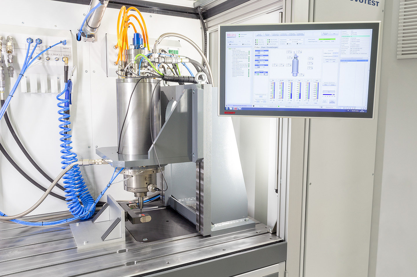

Software für Spindelprüfstände
Die Prüfstandssoftware für Spindelprüfstände ist eine auf Windows basierende Softwarelösung, die im eigenen Haus programmiert und für die jeweilige Prüfaufgabe optimiert wird. Als Schnittstelle zum Anwender ermöglicht die Bedienoberfläche intuitiven Zugriff auf alle Funktionen des Prüfstands.

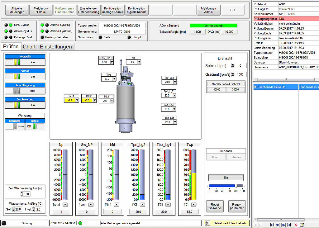

![Software für End-of-Line Spindelprüfstand von Blum-Novotest Blum-Novotest Software für End-of-Line Spindelprüfstand](/fileadmin/_processed_/d/6/csm_blum-novotest-spindelpruefstand-end-of-line-software_fde11d4353.png)
Prüfsequenz
- Schnelle Konfiguration von gezielten Prüfsequenzen/-programmen
- Intuitive Erstellung von kompletten Applikationen anhand von Modulen
- Globale Vernetzung der Prüfstände möglich
- Manuelle und automatische Datenerfassung
- Echtzeit Messwertanzeige der analogen Daten
- Prüfergebnisse in .xml Datei
Spindel ID
- Dokumentation des An-/Auslieferungszustands
- Rückschlüsse für Optimierung/Entwicklung
- Vorbeugende Wartung durch Datensammlung möglich
