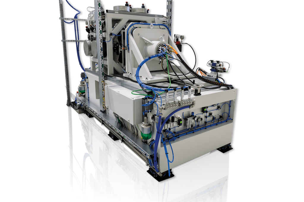

Der Entwicklungs-/Laborprüfstand für Motorspindeln wird zur Prüfung von dynamischen Lasten und umfangreichen Dauertests eingesetzt. Die Steuerung des Prüfungsablaufs erfolgt in einer modular aufgebauten Softwarearchitektur, die auf zwei Monitoren visualisiert wird. Prüfabläufe können vom Benutzer individuell programmiert und angepasst werden.
Prüfabläufe
- Langzeitanalysen
- Lebensdauertest
- Belastungstest
- Schwingungstest
- Drehmomenttest
- Maximal-Drehzahl (unter Last)
- Vergleichstest (z.B. unterschiedliche Schmierung)
- und vieles mehr...
Messgrößen
- Drehzahl
- Kräfte (axial/radial)/Biegemoment
- Drehmoment
- Temperaturen (Lager, Kühlwasser, Wicklung)
- Auslenkungen axial/radial
- Vibrationen/Schwingungen

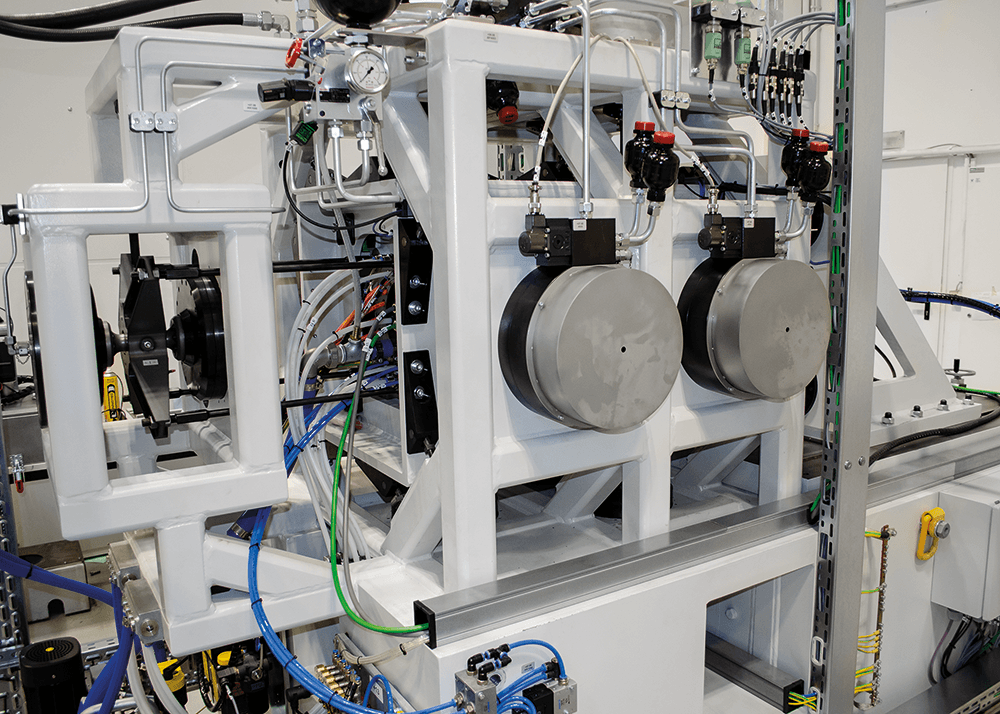

- Schlitten mit Aufnahme für Prüfling
- Lagergehäuse für Belastungsmotor mit hydraulisch geregelten Positionszylindern
- Fest eingebauter Prüfling
- Ölnebelschmierung für die Lager der Prüflinge
- Kühlwasseraggregat
Abmessungen | ca. 3400 x 1700 x 2500 mm |
Gesamtgewicht Prüfstand | ca. 14 t |
Erforderliche Bodenbelastbarkeit | min. 2000 kg/m² |
Höhe Montageplatte | ca. 980 mm |
Montagehöhe des Prüflings | ca. 1360 mm |
Motordrehzahl | max. 30.000 U/min |
Leistung | max. 100 KW (38 Nm bei 30.000 U/min) |
Drehmoment | max. 100 Nm < 3000 U/min (je nach Motor) |
Kühlwasserverbrauch | ca. 4 m³/h |

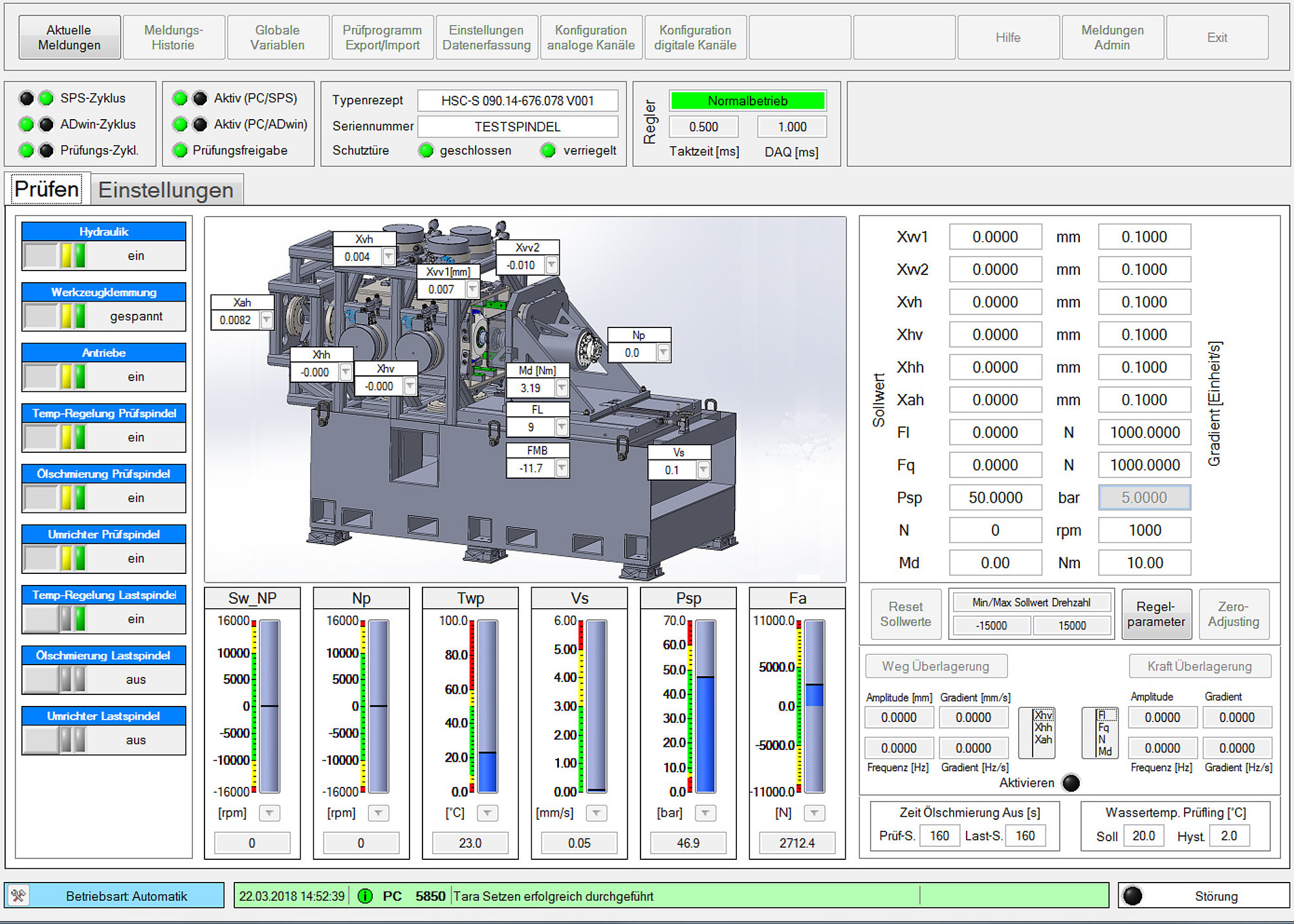

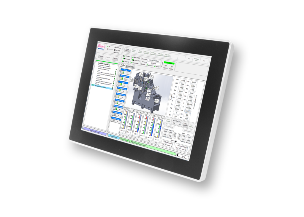

Software für Spindelprüfstände
Die Prüfstandssoftware ist eine auf Windows basierende Softwarelösung, die im eigenen Haus programmiert und für die jeweilige Prüfaufgabe optimiert wird. Als Schnittstelle zum Anwender ermöglicht die anwenderfreundliche Bedienoberfläche intuitiven Zugriff auf alle Funktionen des Prüfstands. Darüber hinaus wird sowohl die Anbindung des Prüfstands an die kundenseitigen Transportsysteme als auch die Integration in die vorhandene Netzwerkumgebung berücksichtigt, um auch eine Prüfstand unabhängige Verarbeitung und Auswertung der gewonnenen Daten zu ermöglichen.
![Software für Laborprüfstände von Motorpsindeln von Blum-Novotest Blum-Novotest Software für Laborprüfstände von Motorspindeln](/fileadmin/_processed_/9/1/csm_blum-novotest-spindelpruefstand-laborpruefstand-software-gesamtansicht_c50caee3a7.png)
