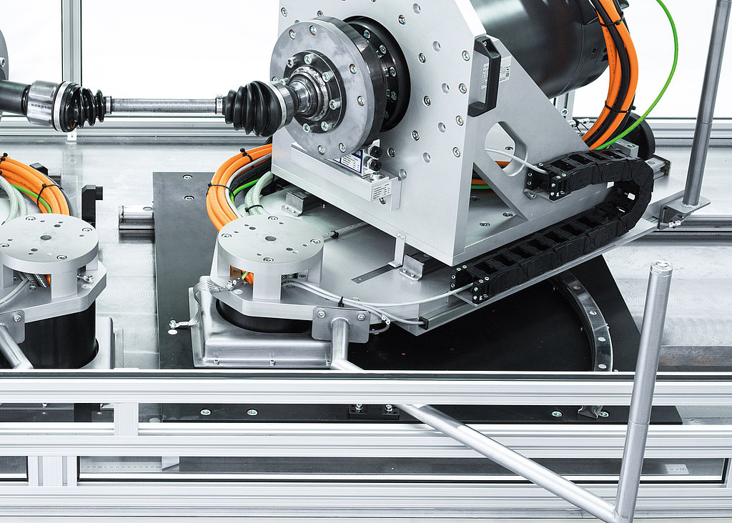

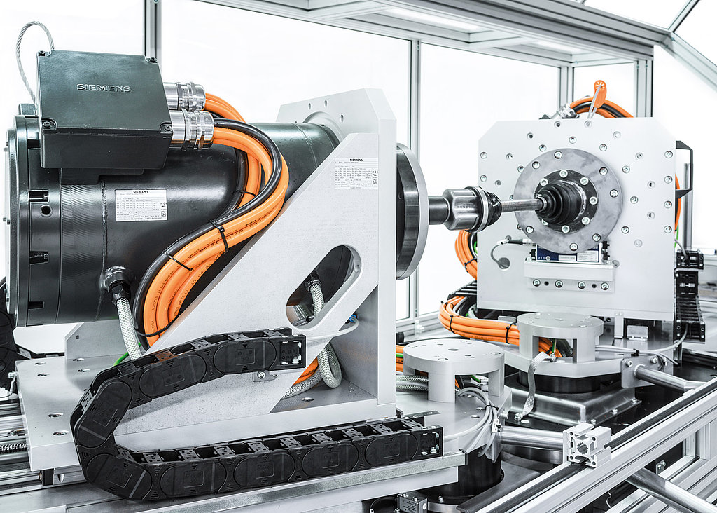

- Beide Beugeeinheiten im Winkel manuell verstellbar während des Betriebs
- Rechte Beugeeinheit in Längsrichtung einstellbar
- Beide Motoraufnahmen in Längsrichtung manuell verfahrbar
- Drehmomentgeregelte Lasteinleitung
- Anzeige von Beugewinkeln, Drehzahl und Drehmoment
- Alle Verstellachsen werden mittels pneumatischer Bremsen geklemmt

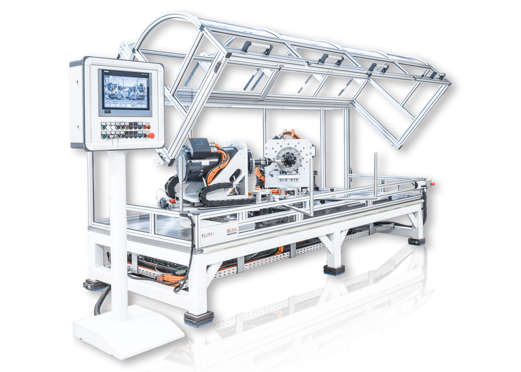

Motordrehzahl | ± 750 U/min |
Motordrehmoment | ± 500 Nm |
Beugewinkel Dreheinheiten | - 5° bis 55° |
Axialer Verschiebeweg* | 300 mm – 1200 mm |
Axialer Verschiebeweg Motoren | 50 mm – 300 mm |
* Flanschfläche zu Flanschfläche
