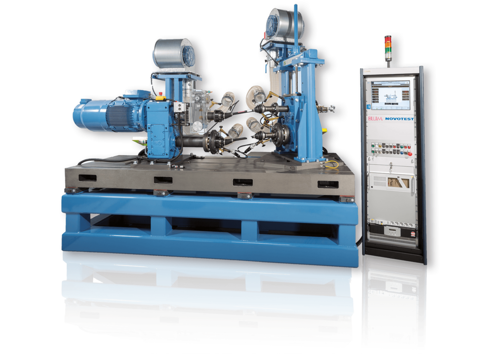

- Getriebe eins in Längsrichtung verstellbar

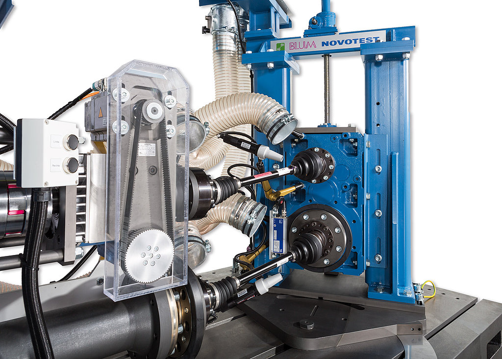

- Getriebe zwei drehbar, vertikal und in Längsrichtung verstellbar

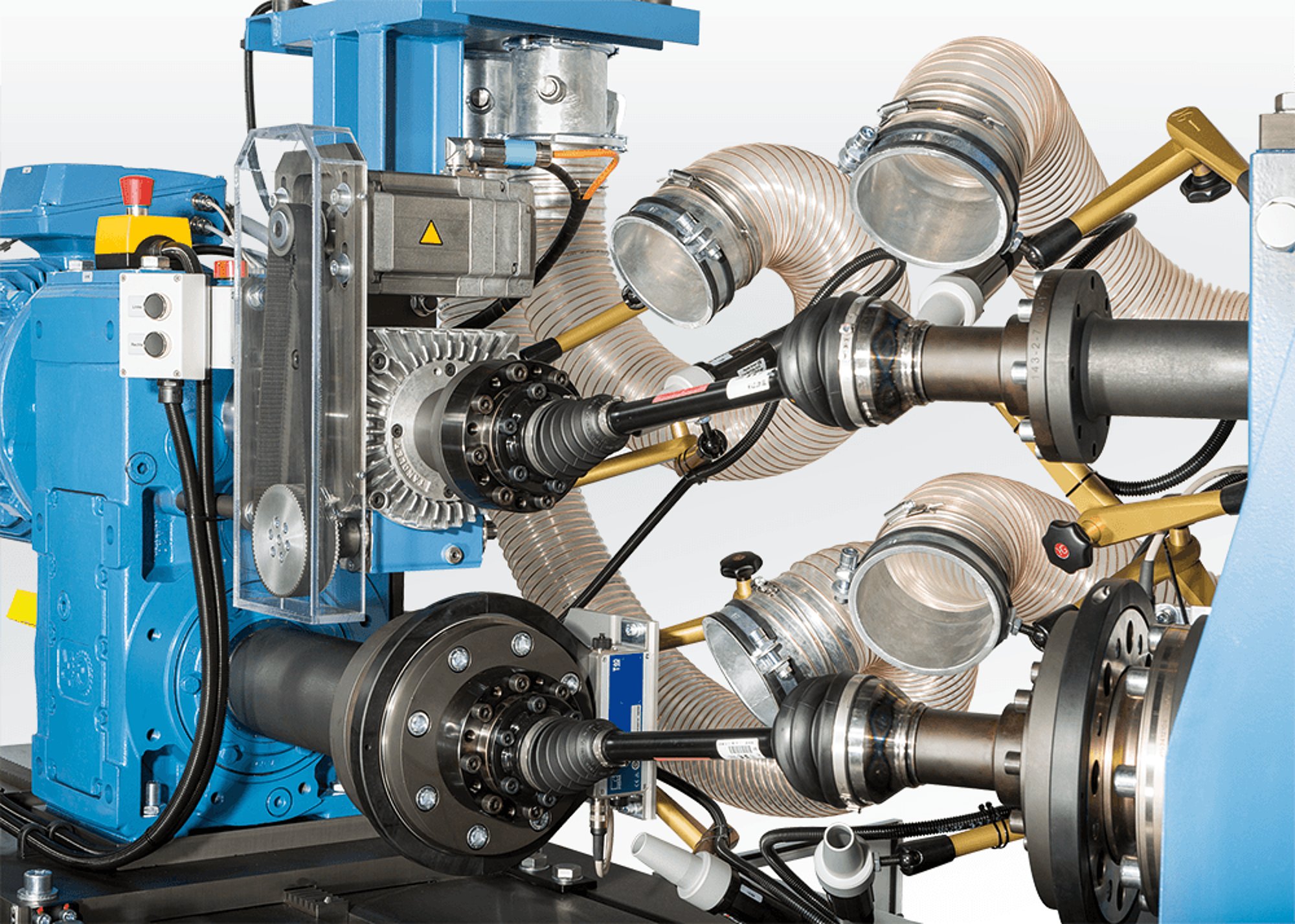

- Lüfter zur Kühlung der Gelenke
- Berührungslose Temperaturmessung der Gelenke
- Wahlweise Drehmomentregelung oder Verdrehwinkelregelung
- Ermittlung des Wirkungsgrades / Verdrehwinkels
Drehzahl (Prüfling) | ± 60 U/min |
Drehmoment (Prüfling) | 10.000 Nm |
Verdreh-Geschwindigkeit | 0° – 120°/min |
Auflösung Verdreh-Winkelmessung | ± 0,05° |
Abwinklung | -5° bis +60° |
Verstellung vertikal | 0 – 400 mm |
Wellenlänge | 350 – 1400 mm |
