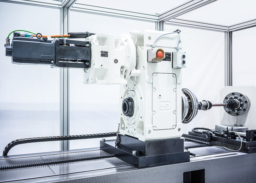

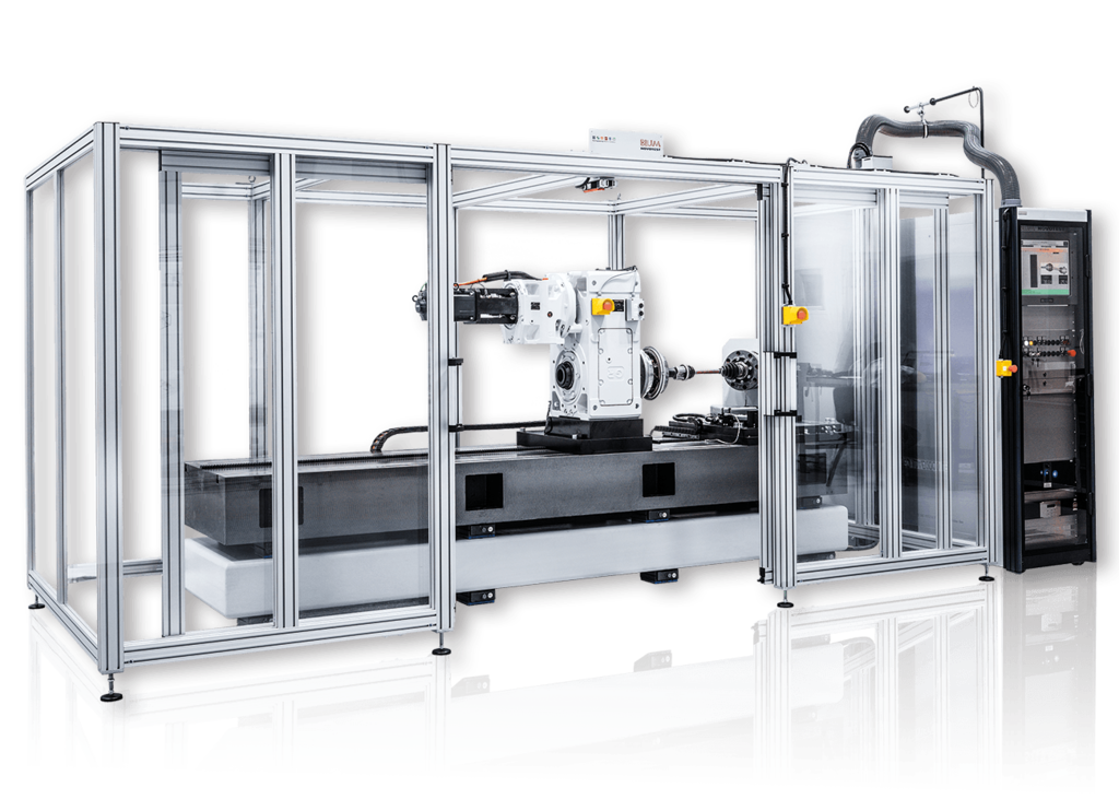

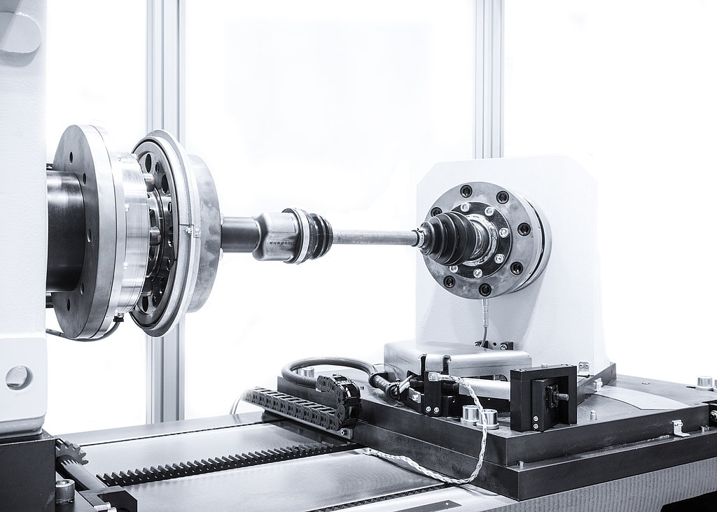

- Drehmomentgeregelte Lasteinleitung
- Automatische Brucherkennung
- Automatische Steifigkeitsberechnung
Drehmoment | ± 10.000 Nm |
Torsionswinkelgeschwindigkeit | 30° bis 200°/min |
Längsverstellung | 300 mm – 2000 mm |
Beugewinkel (statisch) | 0° bis 40° |
Querverschiebung (statisch) | 0 mm – 250 mm |
