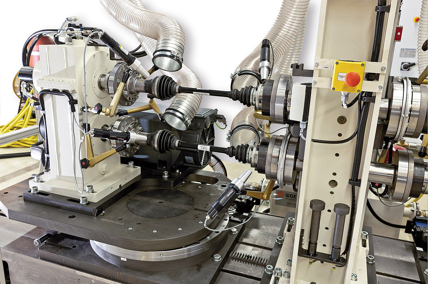

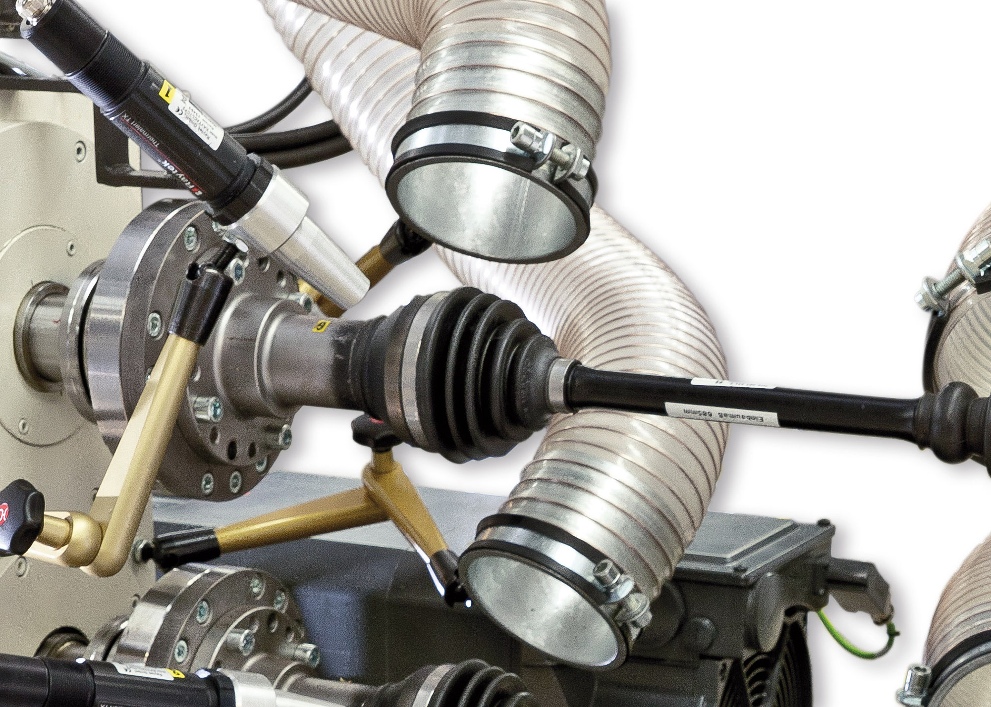

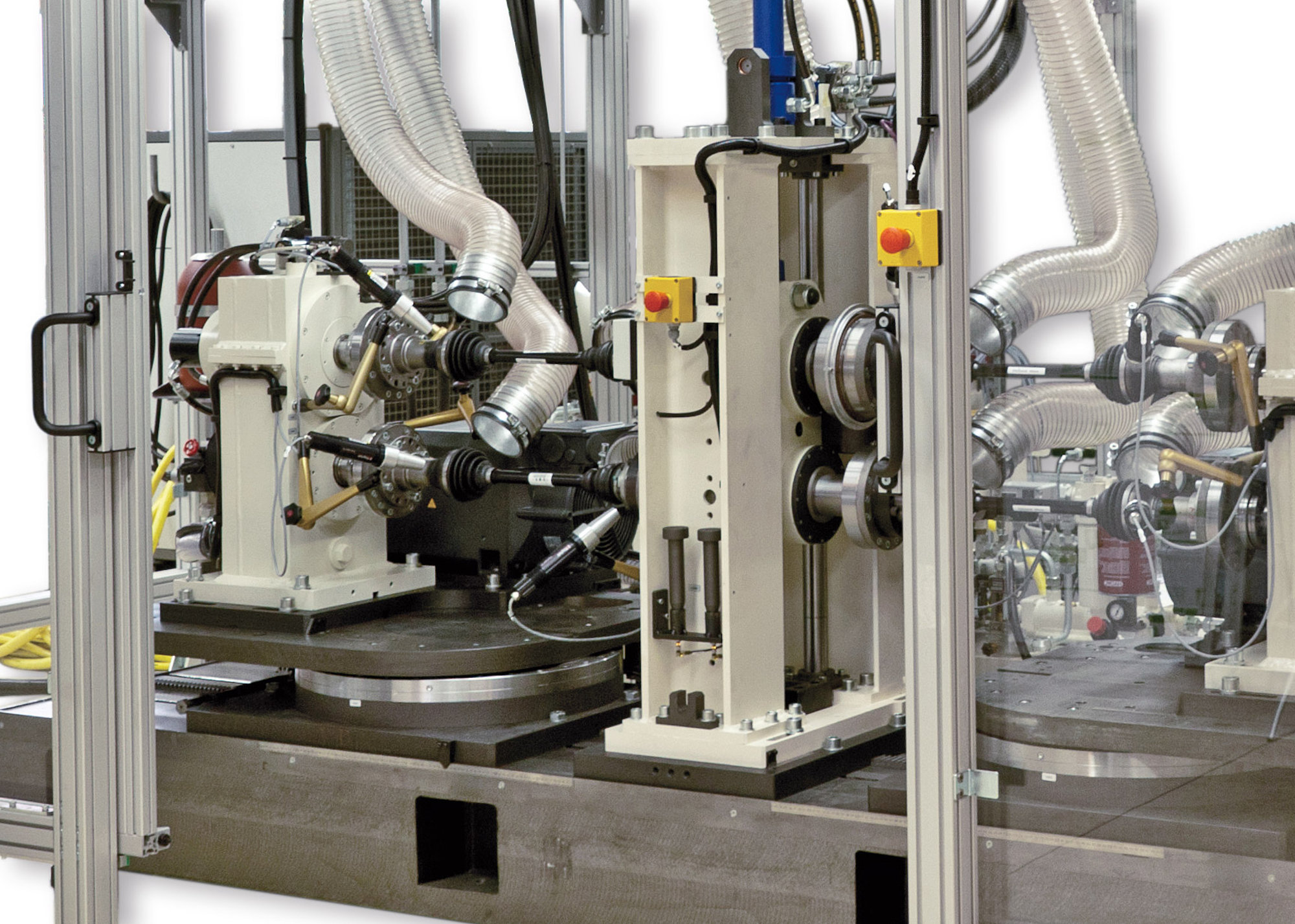

Der Lebensdauerprüfstand für Gelenkwellen misst und regelt verschiedenste Parameter. Vier Gelenkwellen werden simultan, in einem geschlossenen Kreislauf mit Multi-Block-Programmen getestet. Alle sicherheitstechnischen Abfragen werden während der Prüfung durchgeführt und stoppen den Prüfstand automatisch bei Fehlermeldungen.
- Drehzahl
- Drehmoment
- Federweg
- Lenkwinkel
- Gelenktemperatur
Sicherheitstechnische Abfragen
- Schmierölkreislauf
- Soll-Ist-Vergleiche
- Not-Aus-Einrichtungen
- Fettaustritt
Anhaltswerte
Gelenkwellenlänge | 400 mm – 1000 mm |
Verspannmoment | ± 2000 Nm |
Drehzahl | max. 2000 U/min |
Schwenkwinkel der Beugeeinheiten | 0° bis +50° |
Federweg | ± 200 mm |
Fettaustritterkennung je Gelenk | Optional |
Fahrtwindsimulation | 4 Lüfter (optional 8 Stück geregelt) |
Temperaturermesser | 8 Stück |
Getriebekühlung und -schmierung durch Ölumlaufanlage |
