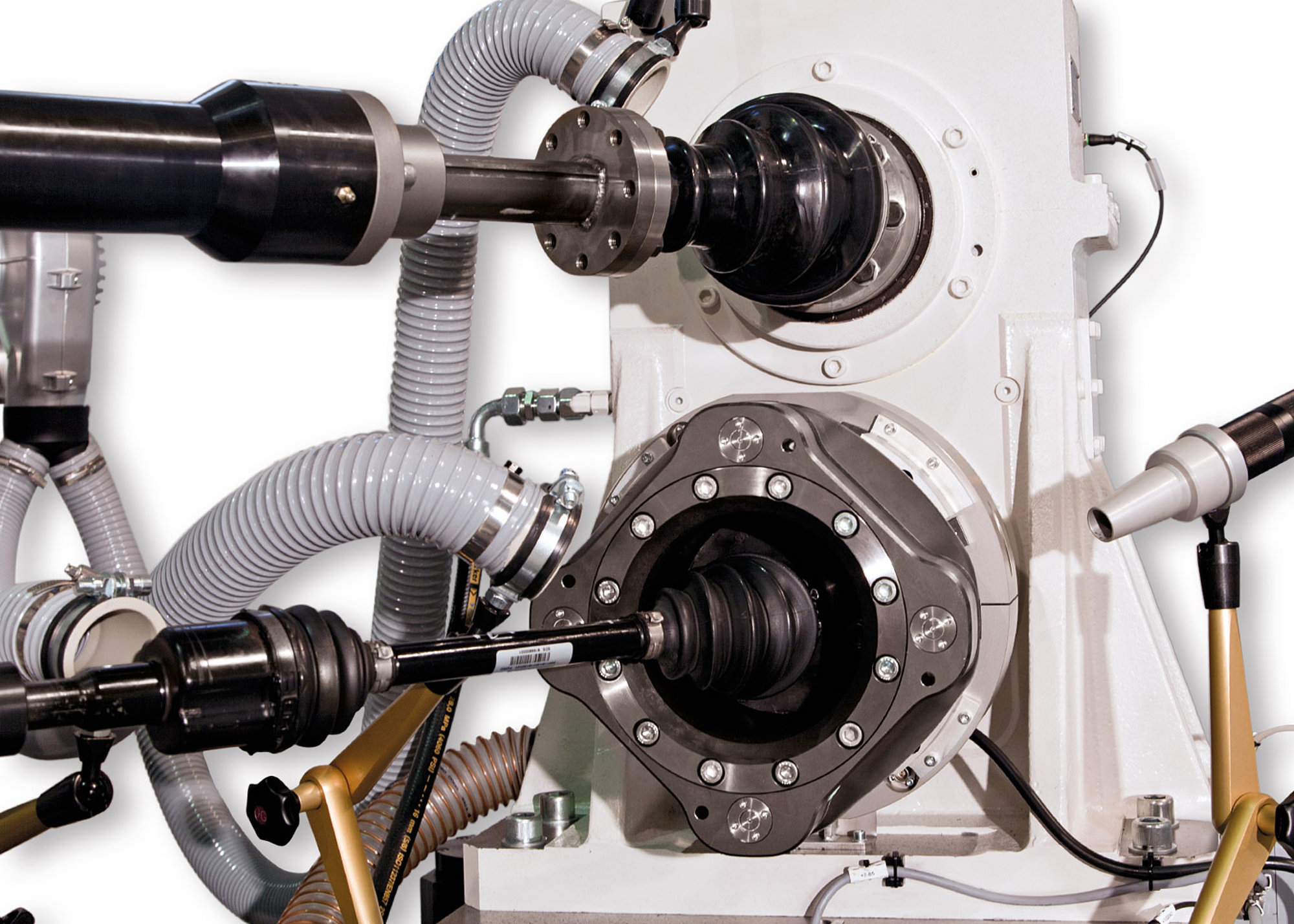

- Axialkraftmessung mit Piezo-Kraftsensoren
- Drehmomenteinleitung in den Prüfling
- Wellendrehung
- Bewegung von Festgelenk und Schiebegelenk
- Axiale Verschiebung des Schiebegelenkes
- Hochfrequente axiale Anregung des Prüflings mittels hydraulischen Shakers

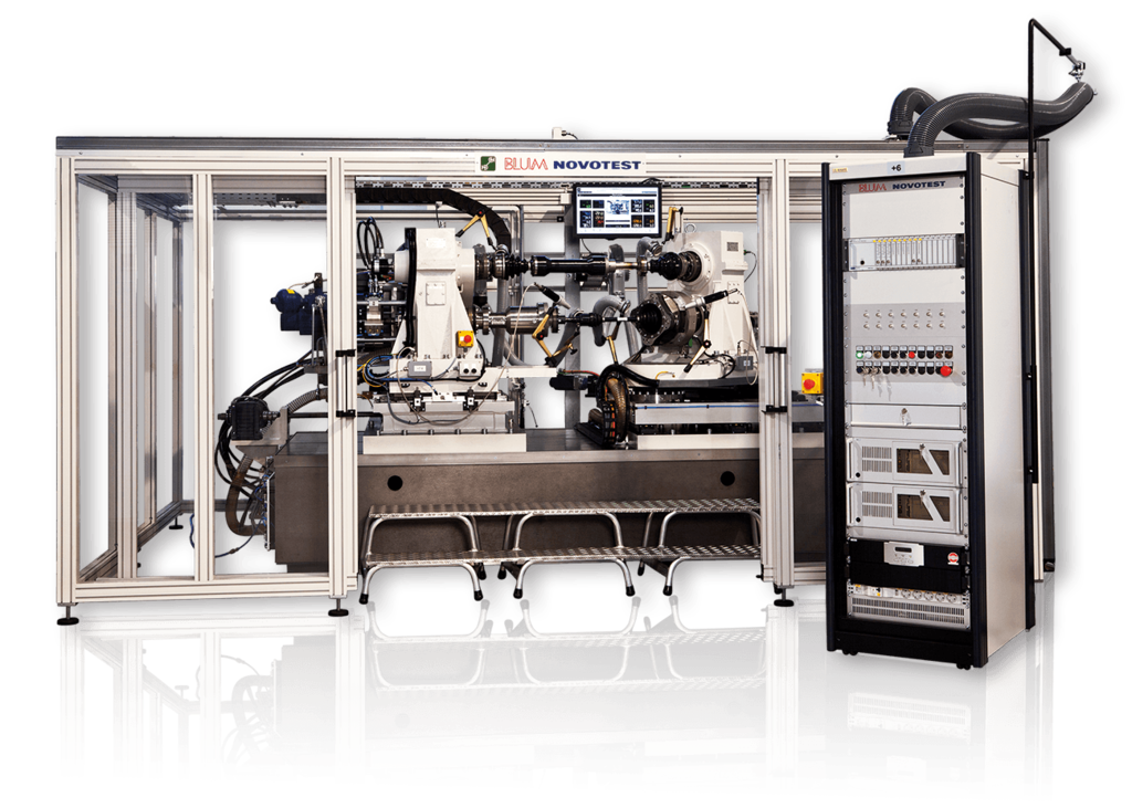

Nenndrehzahl | ± 2000 U/min |
Drehmoment | Verspannmoment ± 2000 Nm |
max. Prüfstandsleistung 200 kW | |
Axiale Pos. des Schiebegelenkes | Verschiebeweg ± 50 mm |
max. Frequenz ± 10 mm/1 Hz | |
Pos. des Festgelenkes | Beugewinkel -5° bis +55° |
max. Beugewinkeländerungsrate 20°/s | |
Radialer Verschiebeweg -50 bis +250 mm | |
max. Verschiebewegänderungsrate 100 mm/s | |
Axialanregung | Nennhub ± 5 mm |
max. Frequenz 100 Hz | |
max. Axialkraft (Verschiebekraft) ± 5000 N
