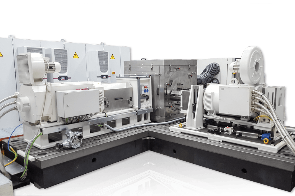

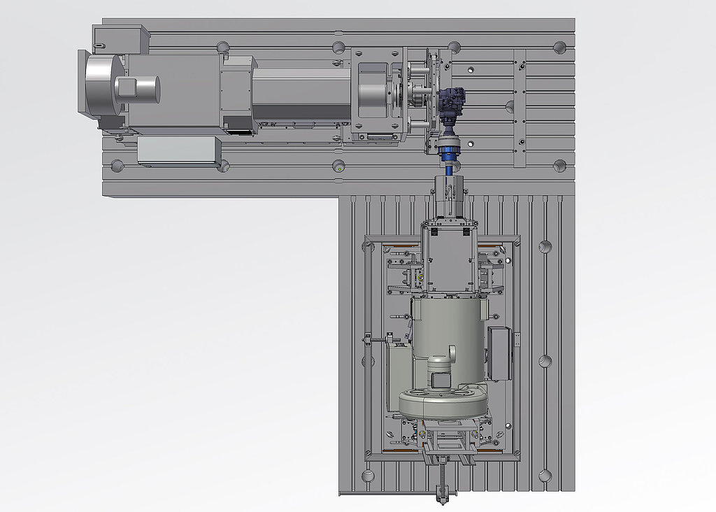

Dieser Prüfstand ist zum Testen von Winkelgetriebe-Einheiten vorgesehen und kann verschiedene Testprogramme, wie Lebensdauer-Prüfung oder Prüfungen mit hoher Drehzahl, im automatischen oder manuellen Modus ausführen. Die Komponenten des Prüfstandes sind auf einem Maschinenbett montiert und werden in 90°-Anordnung eingesetzt.
- Drehmoment
- Drehzahl
- Abwinklung
- Öltemperatur im Prüfling
- Maschinenbett auf vibrations-isolierenden Maschinenschuhen

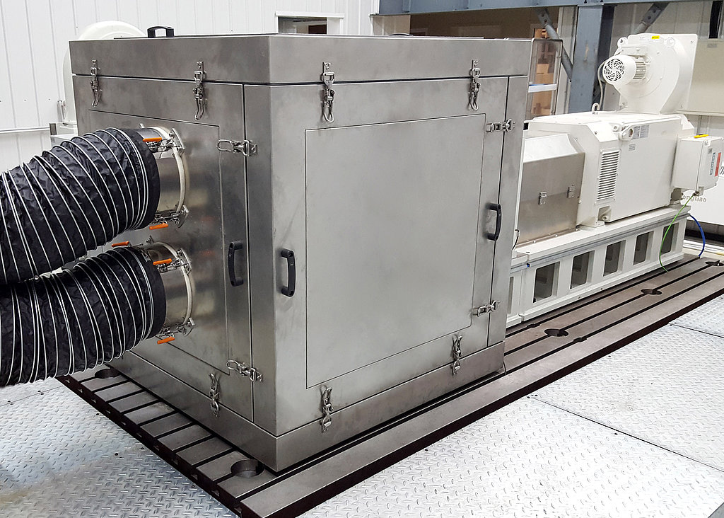

- Temperaturkammer für den Prüfling
- 90°-Anordnung des An-/Abtriebes
- Verstellbare Abtriebseinheit

Temperaturbereich | -40 °C bis 150 °C |
