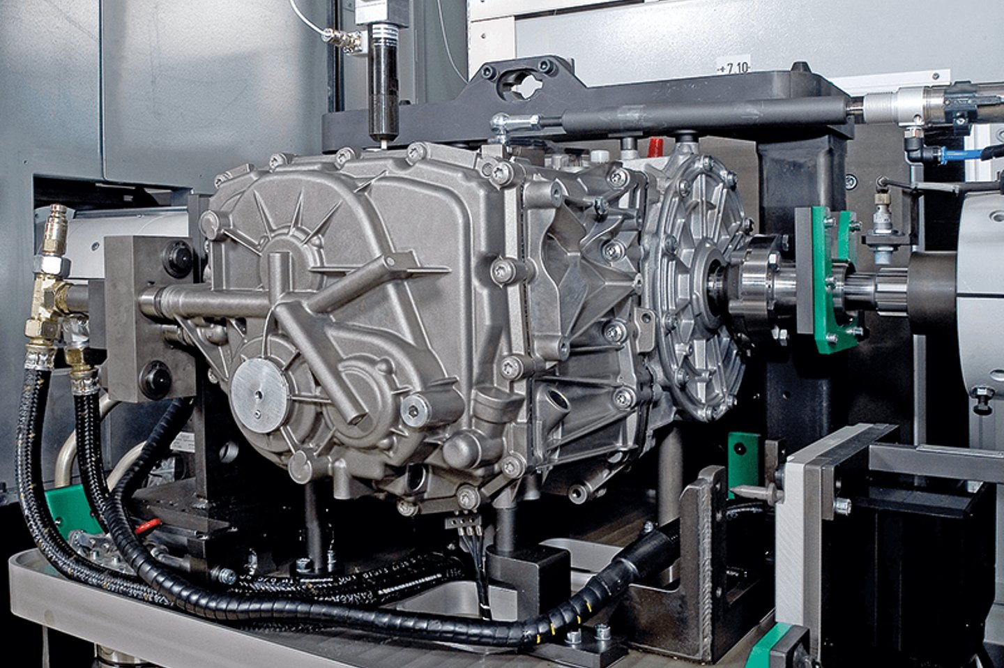

Allgemein
- Automatische Prüf- und Ablieferölbefüllung der beiden Ölkreise
- Flexible Prüfablaufprogrammierung mittels Elementarschritten
- CAN-Bus Kommunikation mit Getriebe STG
- SQL-Datenbank für Ergebnisdaten
- Offene Schnittstelle zu allen Messdaten
- Ausgabe der Protokolle in PDF- oder HTML-Format und damit plattformunabhängig
- Vollautomatisierter Prüfablauf
- Objektive Geräuschanalyse
- Adaption der Gänge
- Kupplungskennlinen-Prüfung (Kisspoint)
- Sensortest (getriebeinterne Sensoren z.B. Druck, Temp., Drehzahl)
- Schleppmomentmessung
- Differenzialprüfung
- E-Differenzial Prüfung
- FFT-Analyse der Systemdrücke
- Pumpenleistungsmessung der getriebeinternen Pumpen
- Simulation der Fahrzeug-Ölwärmetauscher
- Permanete Überprüfung der Ölreinheit nach DIN ISO 4606
- Schaltzeitprüfung
- Synchronprüfung
- Parksperrenprüfungen
- NOVOTEST-Steuerungssoftware
- Geräuschanalysesystem
- NOVOTEST-Öl-Infrastruktur für 2 Ölkreise

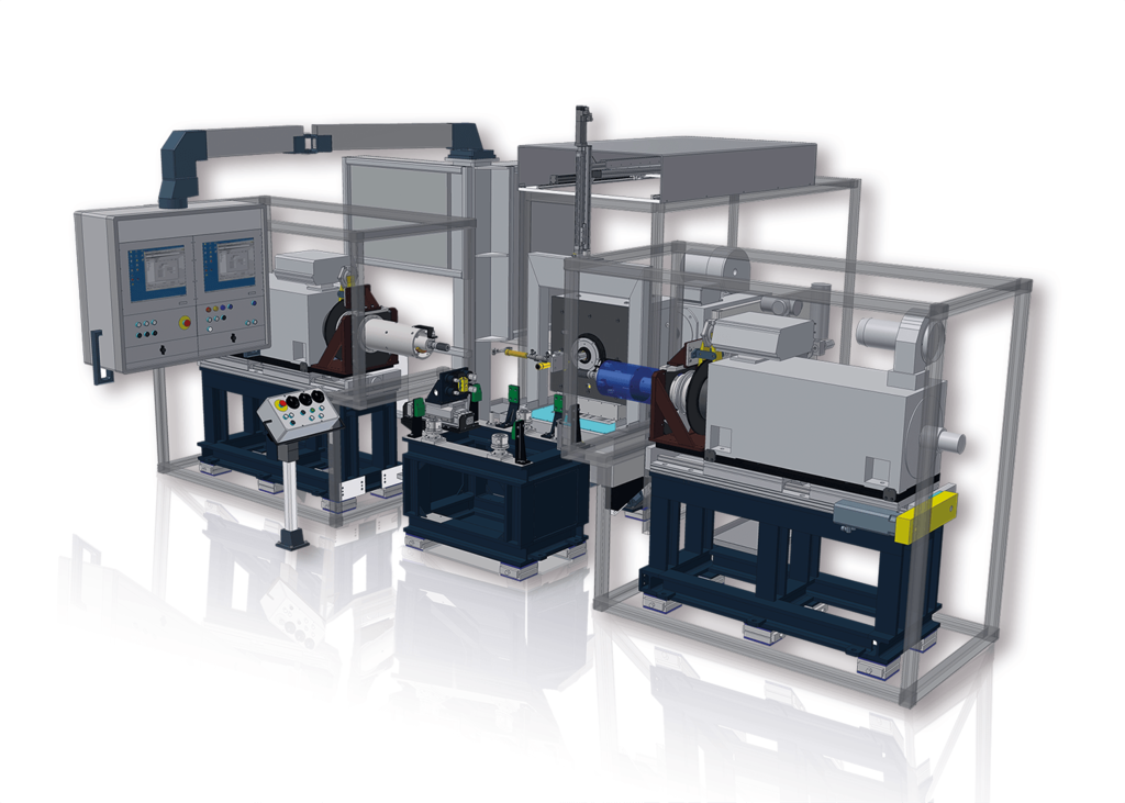

Wellenleistung (kW) | Drehzahl max. (U/min) | Ab-/Antriebsdrehmoment max. (Nm) | |
Antrieb | 126 | 7000 | 200 |
Abtrieb | 128 | 3500 | 1450 |
