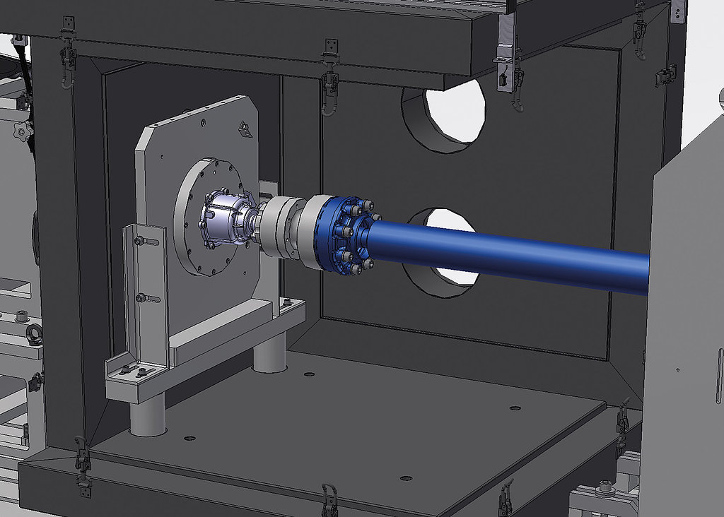

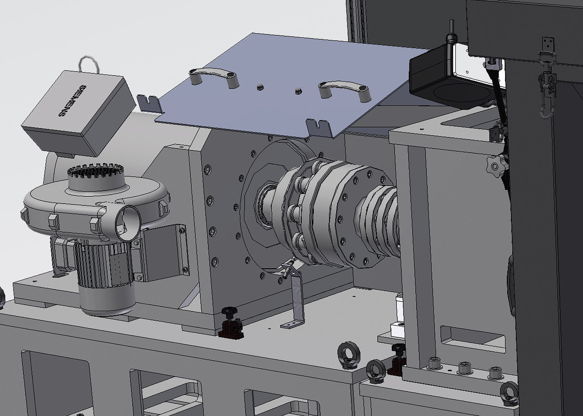

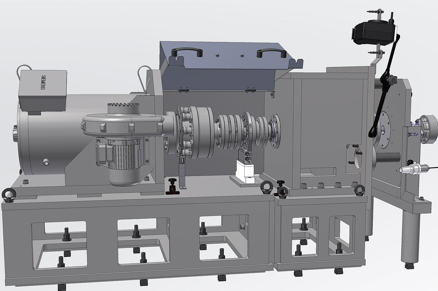

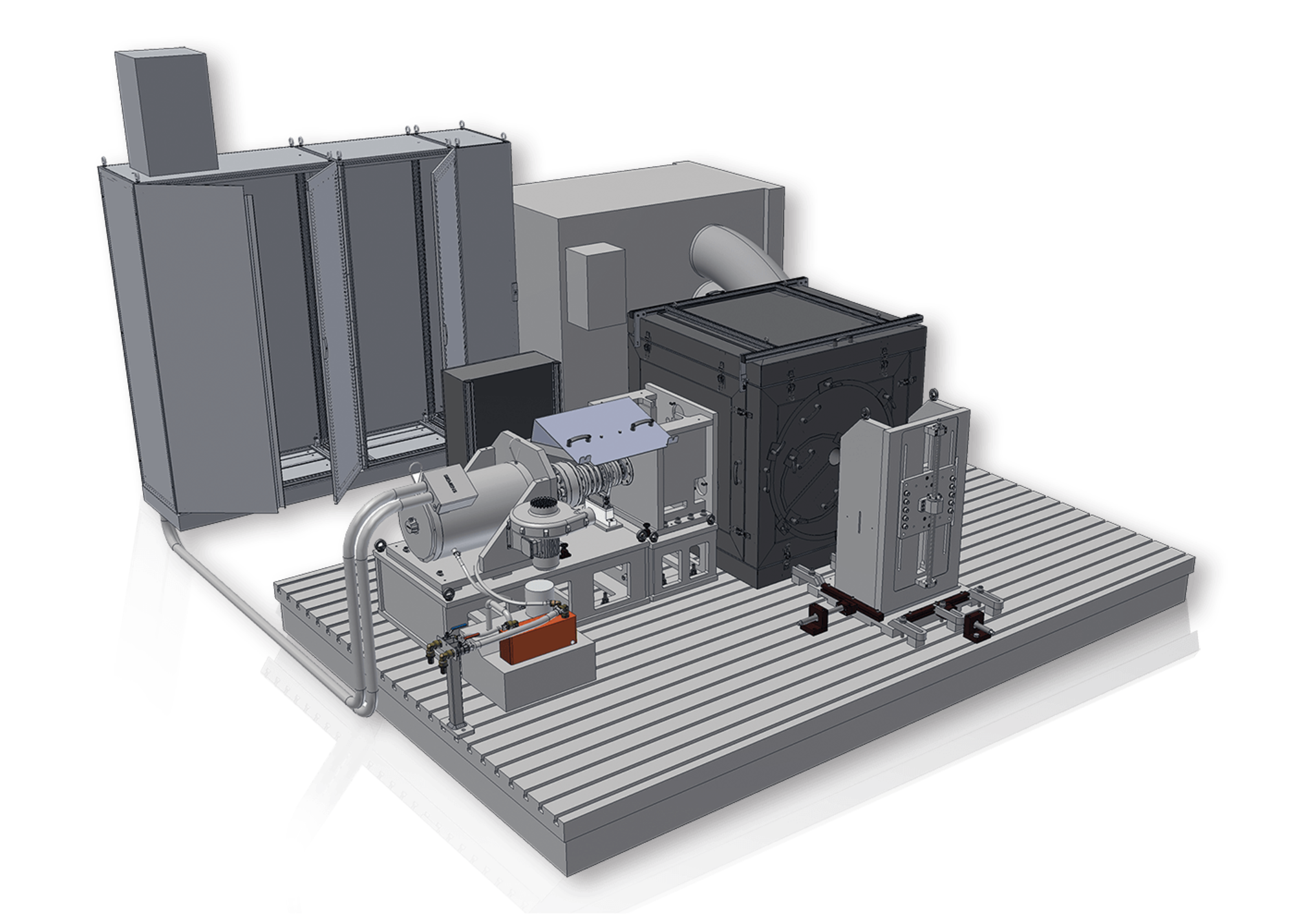

Dieser Prüfstand ist zum Testen von EMCD® (Electro-Magnetic Control Device) und ETM® (Electronic Torque Manager) vorgesehen und kann verschiedene Testprogramme im automatischen oder manuellen Modus ausführen. Die Komponenten des Prüfstandes sind auf einem Maschinenbett montiert, welches selbst auf höhenverstellbaren, vibrations-isolierenden Maschinenschuhen steht.
- Drehmoment
- Drehzahl
- Kammertemperatur
- Öltemperatur
- Außentemperatur am Prüfling
- Maschinenbett auf vibrations-isolierenden Maschinenschuhen
- Schutzeinhausung
- Klimakammer
- Temperatursensoren
- Heiß- und Kalt-Gebläse
Prüfstandabmessung (Maschinenbett) | ca. 3200 x 3000 (LxB in mm) |
Abmessungen Klimaeinheit | ca. 2350 x 1100 x 1300 (HxLxB in mm) |
Temperaturbereich | -40 °C bis 150 °C |
Montagehöhe des Prüflings | ca. 660 mm |
Antriebsmotor | Drehzahl max. 300 U/min |
