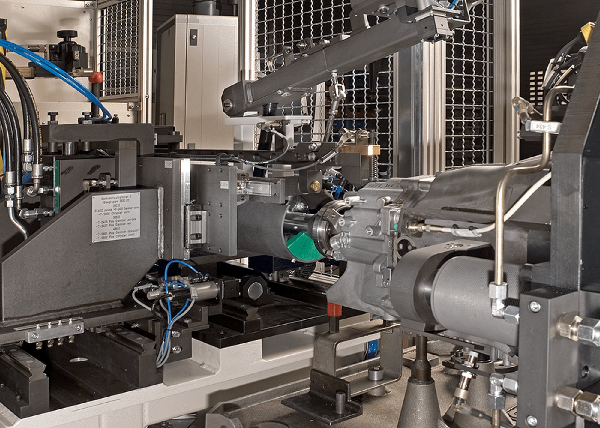

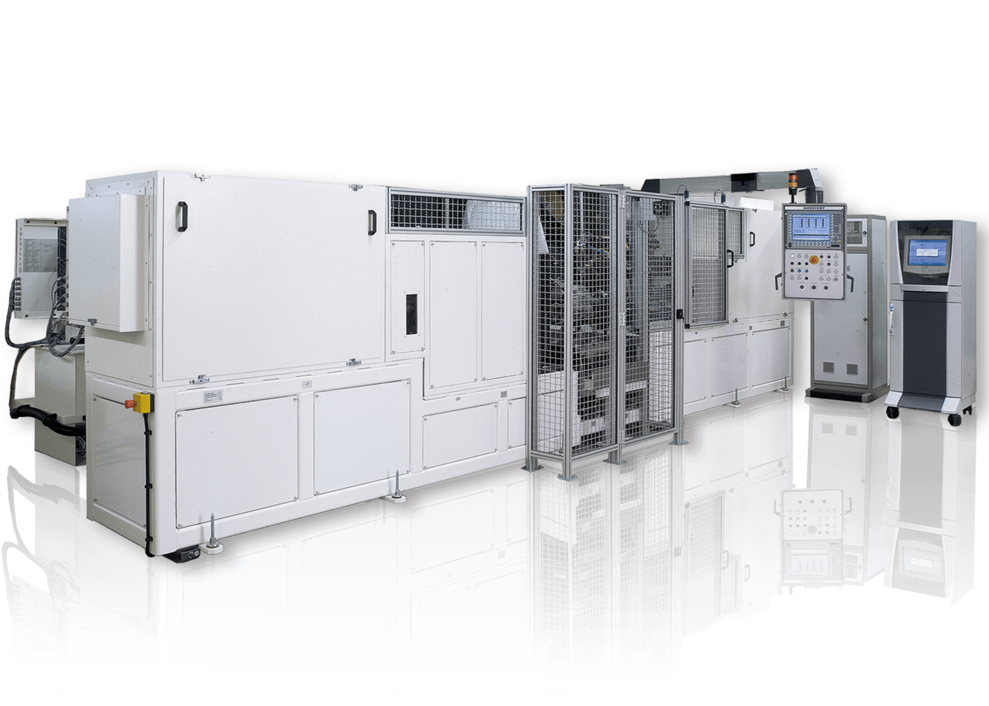

Allgemein
- Vollautomatische Bestückung
- Codierte Wechselteile
- Vorwählbare Prüfprogramme
- Automatisiertes Schalten
- Erfassung der Schaltwerte
- Objektive Geräuschbeurteilung
- Prüfung in Losgrößen
- Funktionsprüfung
- Geräuschprüfung
- Synchronprüfung
- Geräuscherfassungssystem mit 3 Sensoren

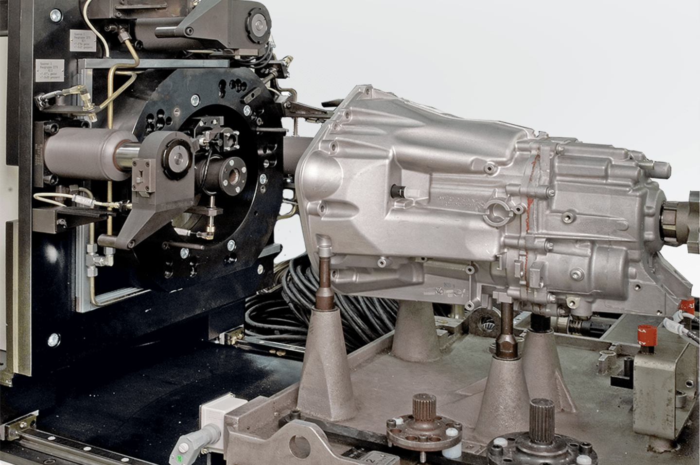

- Schaltautomat (3Stück/Prüfstand): 1 x für NSG-Getriebe, 1 x für Chr-Getriebe, 1 x für TSG-Getriebe
- Variantenabhängige Wechselteile zum Spannen und zur Adaption von An- und Abtrieb werden manuell montiert
- Visualisierungssystem für die Prüfstandssteuerung
- System für die Prüfablaufsteuerung und die Datenerfassung

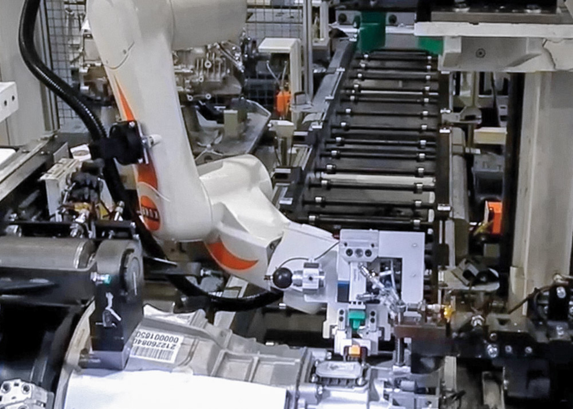

- Kuka Roboter für Adaptierung Start-Stop-Stecker
Wellenleistung (kW) | Drehzahl max. (U/min) | Ab-/Antriebsdrehmoment max. (Nm) | |
Antrieb | 90 | 3000 | 280 |
Abtrieb | 145 | 4400 | 800 |
