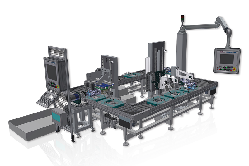

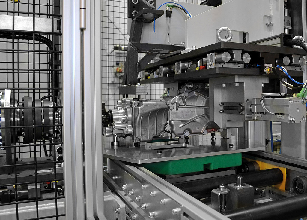

Der Prüfstand ist zur vollautomatisierten Dichtheitsprüfung, Ölbefüllung und Funktionsprüfung von Kupplungen für Hinterachsgetriebe konzipiert. Als „End-of-Line“ Prüfstand wird er in eine Montagelinie integriert. Prüflinge sind Hinterachsgetriebe mit integriertem Differenzial, welche mit einer hydraulisch betätigten Lamellenkupplung ausgestattet sind.
Funktionsprüfung/EOL Prüfung
- Software-Versions-Check: Abgleich der Steuergeräte Softwareversion mit der aktuell hinterlegten und freigegebenen Versionsnummer.
- Hydrauliksystem entlüften: Anstoß einer Entlüftungsroutine im Steuergerät mittels Diagnose-Job und Entfernung der verbliebenen Restluft.

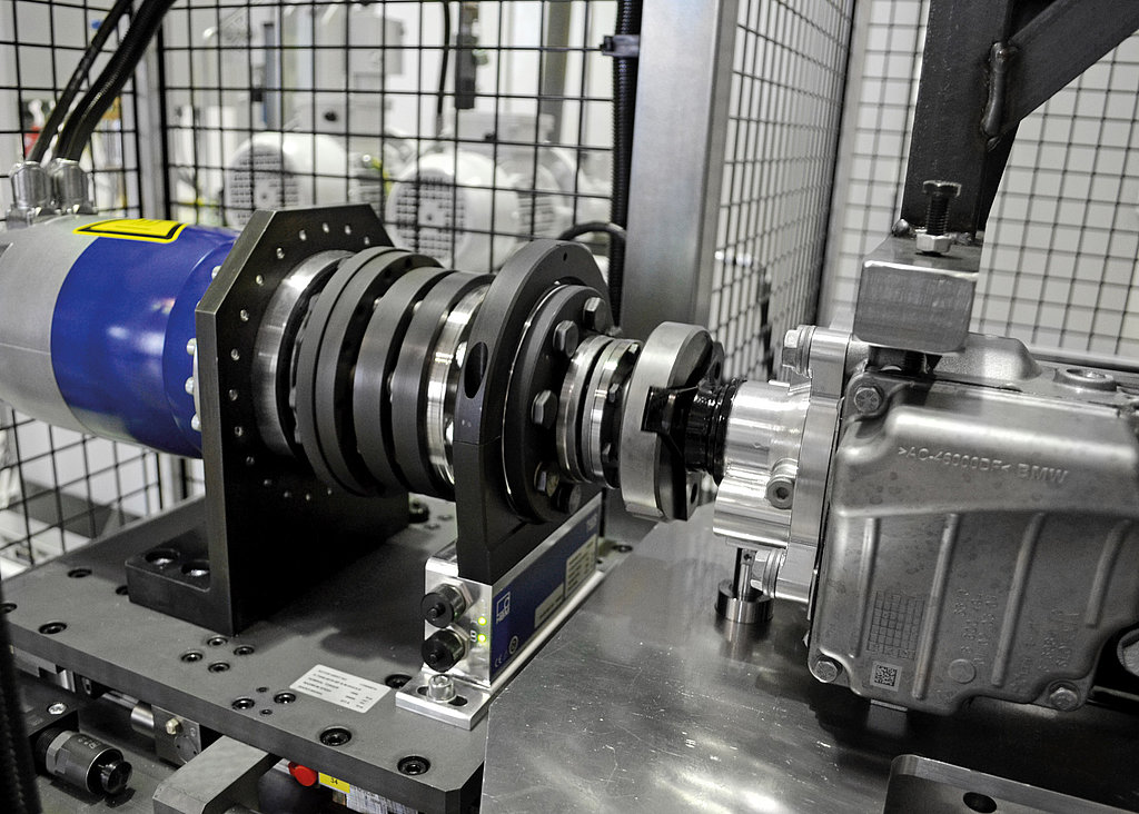

- Stellgenauigkeitsmessung: Aufnahme und Beurteilung der Kupplungskennlinie durch ein vorher definiertes Drehzahl-Drehmoment-Profil.

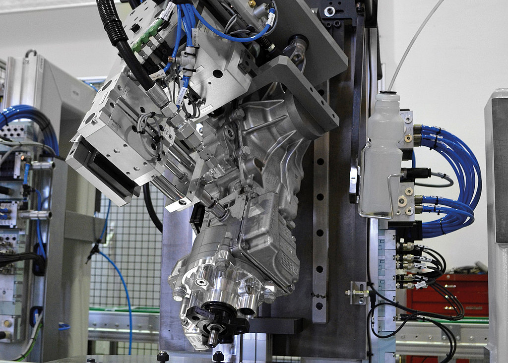

Ölbefüllung
Befüllung des Hinterachsgetriebes mit dem Betriebsmedium in optimaler Befülllage. Zur Dosierung der richtigen Ölmenge wird eine Dosieranlage mit Steuerung ASR 20 eingesetzt.
Dichtheitsprüfung
Beurteilung der Leckrate mittels Lecktest-Computer (1000 mbar)
Allgemein | Abmessung 5000 x 3200 x 2700 (HxBxT in mm) |
Antriebsmaschine | Drehzahl max. 73 U/min |
Drehmomentmessflansch Antriebsstrang | Nenndrehmoment 1000 Nm |
Lecktestcomputer | Druckbereich 0 - 1000 mbar |
