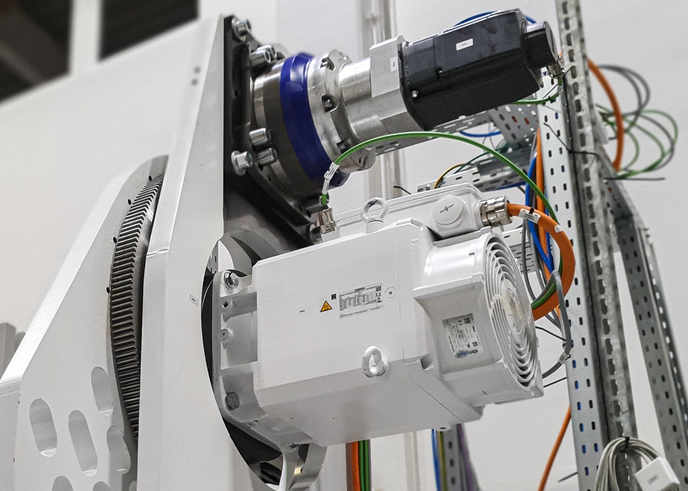

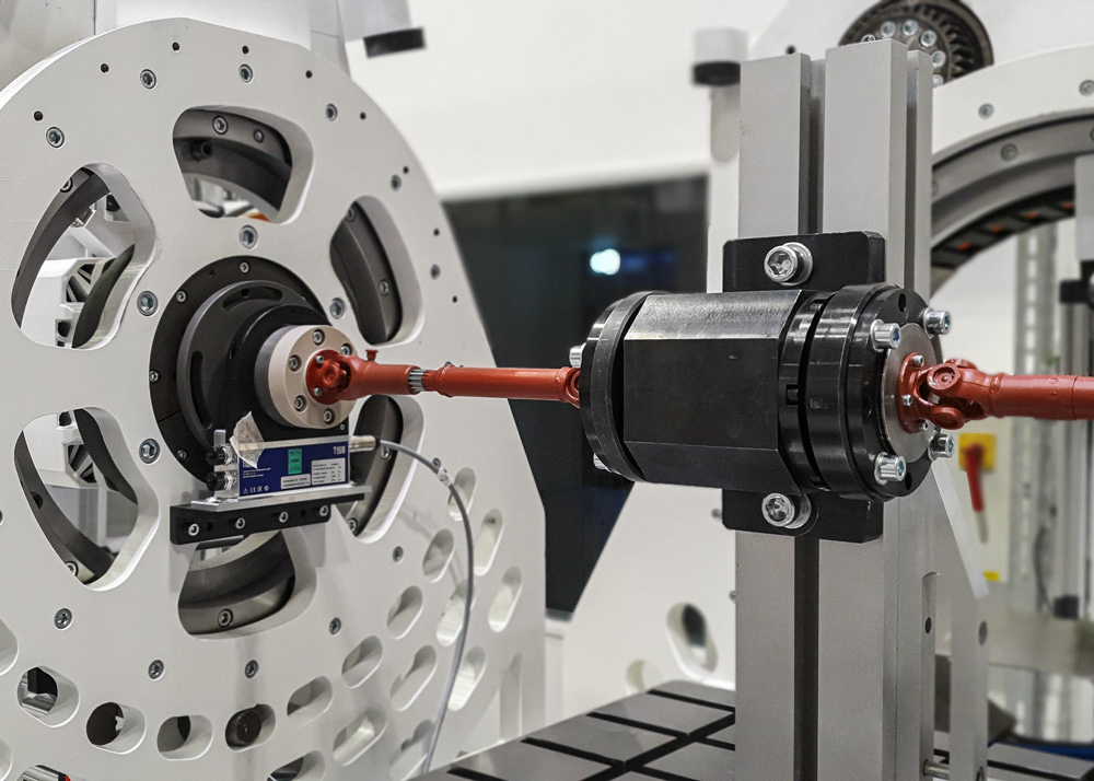

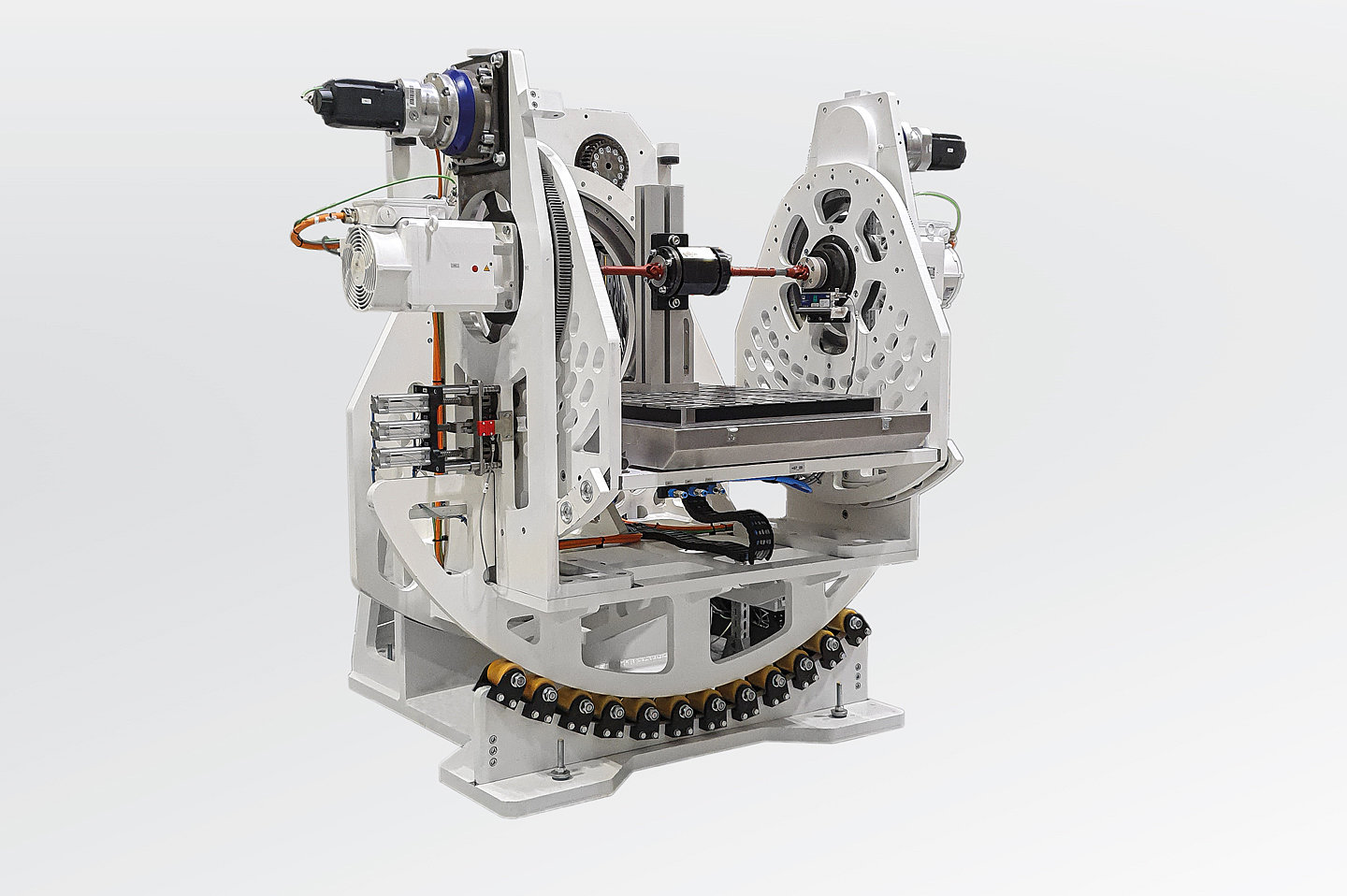

Der Schwenkprüfstand simuliert die Bewegungen eines Getriebes im Fahrzeug hinsichtlich Einbaulage bei Bergauf- und Bergabfahrt, sowie Seitenneigung. Dabei kann das Getriebe über die Eingangswelle angetrieben werden, während die Dichtheit geprüft wird.
- System für die Prüfablaufsteuerung und die Datenerfassung
- Kamerasystem zur Prüflaufüberwachung und Dokumentation
- Schutzzaun mit Doppeltür und zu öffnendem Dachelement
- Anschluss von Heizspiralen zur Prüflingstemperierung möglich
- Anschluss von Temperatursensoren zur Prüflingsüberwachung möglich
Drehzahl (Prüfling) | 3200 U/min |
Drehmoment (Prüfling) | 160 Nm bis 1000 U/min |
Abwinklung Neigung/Seitenneigung | max. ± 65 ° |
Frequenz Winkelverstellung | 1/60 Hz bei ± 65° 1/6 Hz bei ± 5° |
