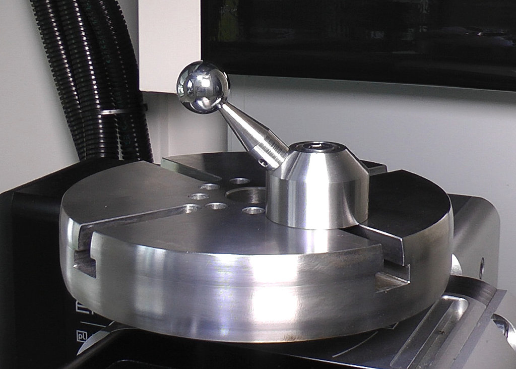

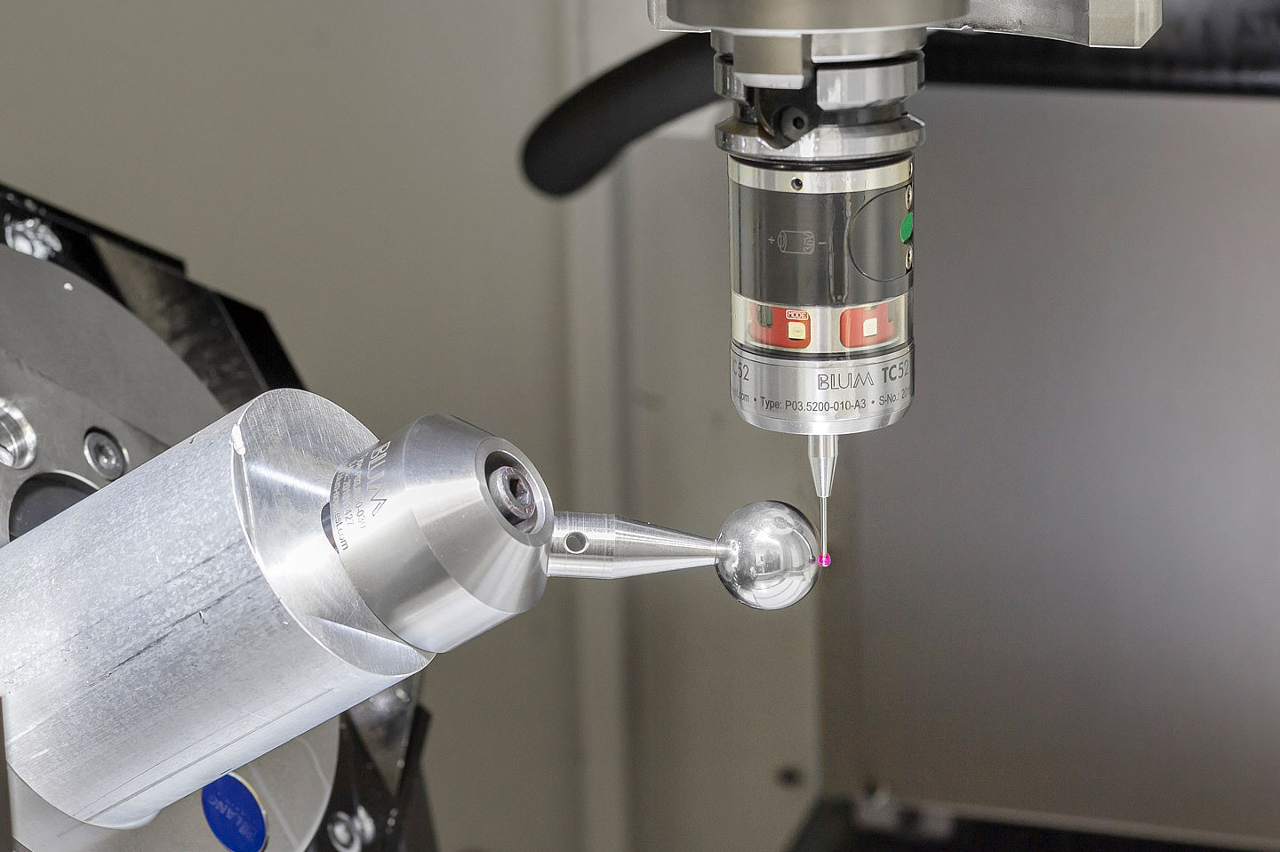

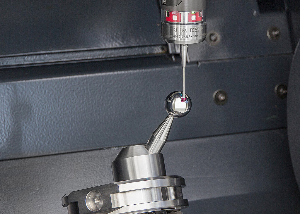

Die Erfassung der Kinematikfehler der Rundachsen erfolgt durch die Aufnahme von Messpunkten an einer auf dem Maschinentisch montierten Kalibrierkugel. Dabei werden unter Zuhilfenahme der mitgelieferten Messzyklen zuvor definierte Punkte unter unterschiedlichen Antastrichtungen angefahren und die Abweichung im Raum berechnet. Anhand der Werte können die Kinematik-Parametertabellen automatisch aktualisiert werden, wodurch der bei Schwenkbewegungen entstehende Fehler im Raum kompensiert wird.
![](/fileadmin/_processed_/8/c/csm_Ablauf_8b40c05cb7.jpg)
Vorbereitung der Maschine inklusive Montage der Kalibrierkugel

Messvorgang an Kalibrierkugel

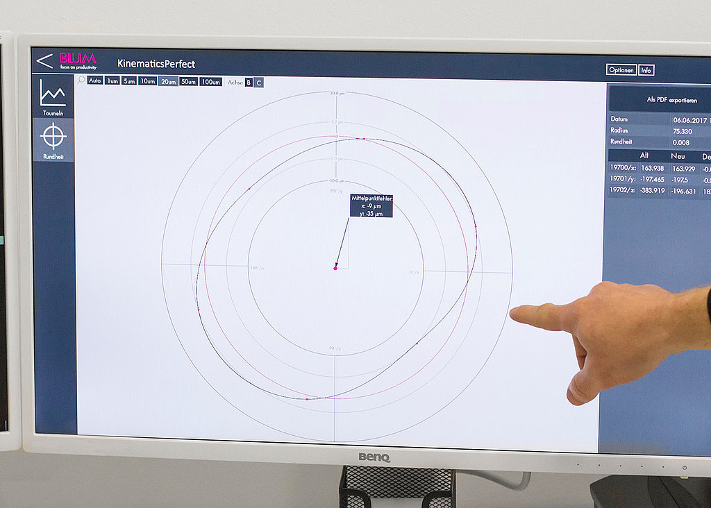

Automatische Korrektur der Maschinenkinematik oder Analyse der Werte am PC

Zur erweiterten Messdatenanalyse steht die KinematicsPerfect PC-Software zur Verfügung. Sie ermöglicht eine einfache Leistungsbeurteilung der Maschinenkinematik.
- Erweiterte Analysemöglichkeiten zur Optimierung der Maschinenkinematik, Erkennung von Lagerschäden oder mechanischen Formabweichungen der Rundachsen
- Intuitive, grafische Darstellung der Messergebnisse aller Achsen
- Darstellung von Rundheitsabweichungen eines Tisches oder einer Drehachse
- Kreisabweichungsauswertung, Darstellung der Zentrumsverschiebung und der Einzelmessergebnisse
